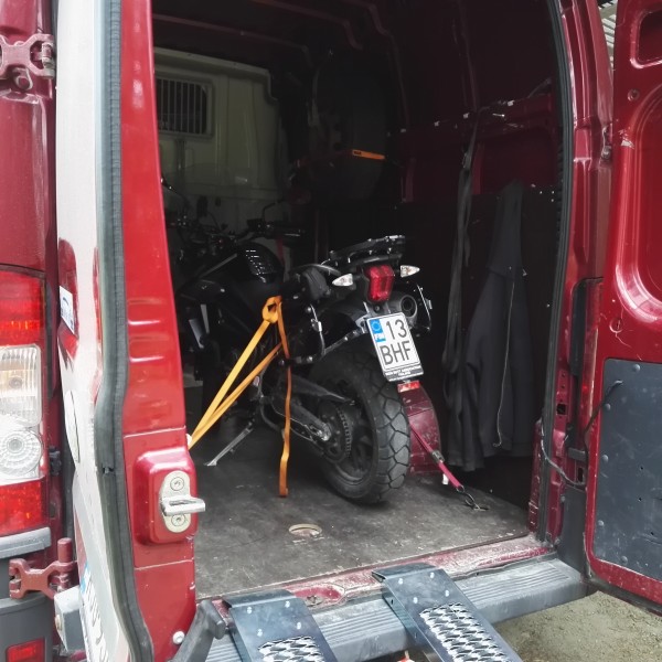

    Näsäkästi sapi Riumppin kyytiin kun on hyvät kalturit.
    Pelekäsin vaikeammaksikin tuota lastaamista .

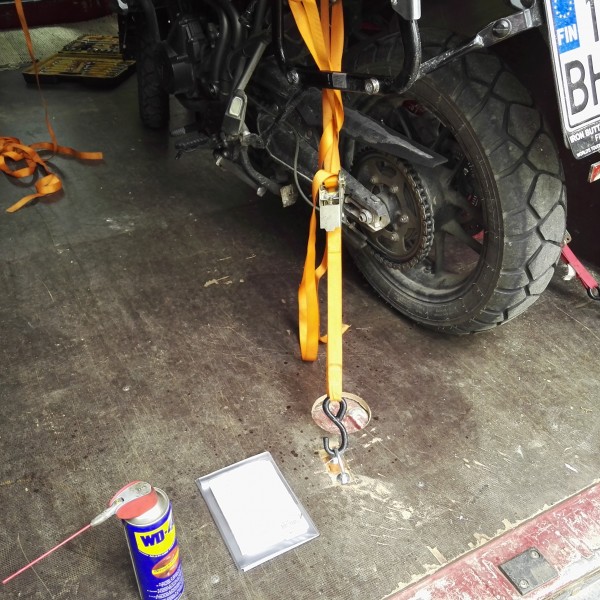

    Laitoin lisää yhden kiinnityslenkin ,keskelle laattiaa niin on sidonta vähän tukevampi.
    Nyt saa nysvääminen riittää tältä erää.
    Päiväunille ensin ja sitte pakkaamaan kamppeet ja eväät ja aamusta noukka kohti Ivaloa ,koeajolle .
