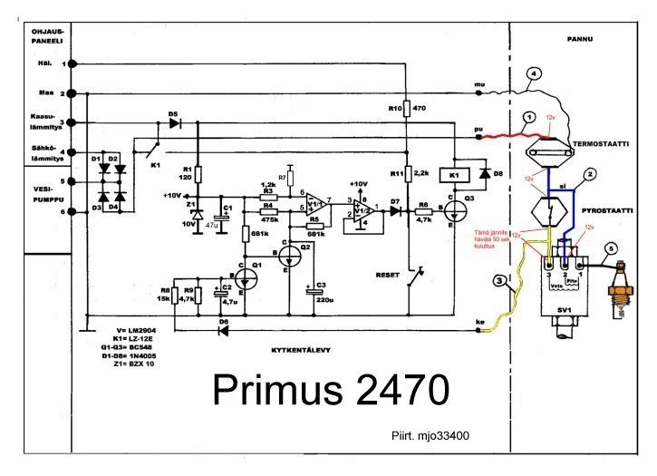

Häiriövalo palaa jatkuvasti eikä mitään toimintoja ala ennenkuin painaa resettiä pannun kyljestä. Toimivat juuri niin kauan kun nappia painaa. Tänään kahdella ensimmäisellä testikerralla pannu syttyi ihan normaalistk hehkun jännitteen ollessa 1,8v. Nyt siis vaihtelee 0,7-1,0v. Voiko tuon pyrostaatin ohittaa testimielessä kytkemällä sen johdot yhteen? Otin sen pannun ohjauksen auki mutta näytti olevan piirilevy sen verran piukassa etten tohtinut vääntää millään
Vs: Primus 2470 sammuu 12-13 minuutin käytön jälkeen
« Vastaus #17 : 15.07.2017 kello on 07:58 »
Syttyykö häiriövalo heti? Jos syttyy niin sitten poksi auki ja vaihdat ne kolme konkkaa 4,7µF, 47µF ja 220µF uusiin.

Terve,
Tuli tänään vaihdettua konkat piirilevyyn sekä uusi pyrostaatti sekä vesitermari. Lisäksi irroitin pannua sen verran että sain putsattua magneettiventtiilin liitosten kontaktipinnat.
Häiriövalon sain sammumaan mutta siihen se saldo sitten jäikin. Hehkun jännite on yhä 0,85v. Mittasin tulojännitteen ja se oli 11,5v. Lisäksi kokeilin ohjauspaneelin ohittamalla jolloin se oli 12,7v.  Hehkun jännite oli silti 0,85v
Voiko magneettiventtiili vaikuttaa hehkun jännitteeseen vai tuleeko se ohjausyksiköstä?

Seuraa vastauksen 4 kytkentäohjetta kun mittaat niin syy löytyy. Mittaus suoritetaan aina lämmittimen käynnistystilantees sa.

Mittailin jännitettä magneettiventtilin päästä ja sieltä tuli 12.7v--> hehkun johdosta liitin irti 12.7v. --> hehku kiinni 0.86v.
Avasin hehkun niin lanka oli sulanut yhteen kasaan ja otti suojaputkeensa kiinni. Väänsin langan suoremmaksi muttei vaikuttanut enää. Täytyy hakea huomenna uusi hehku. Omituinen homma kun tässä on jo pari vuotta ollut ongelmia pannun syttymisen kanssa ja hehku on uusittu viime vuonna.
Vaihtelee jonkin verran tuo jännite mitä tuolta tulee läpi noin 11.2-13v välillä
