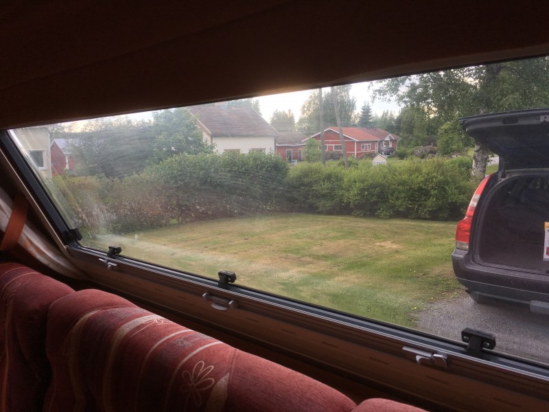

Vaunun ikkunat olivat jo jonkin verran kuluneet ja niissä oli reilusti hankausjälkiä. Ostin Motonetistä veneilijöille myytävää Star briten Muovin naarmunpoistoainett a pullot STEP 1 ja STEP 2.

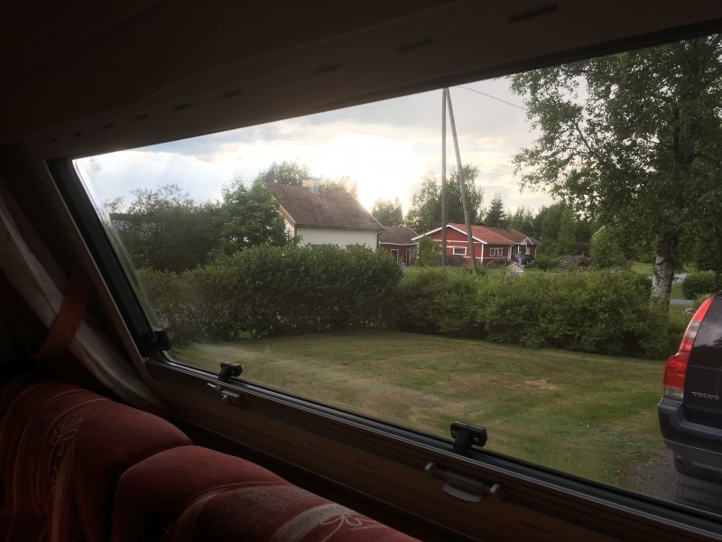

Äkkiä sanoen voisi sanoa että ikkunoista tuli kuin uudet, suosittelen testaamaan.
ENNEN:
JÄLKEEN:
