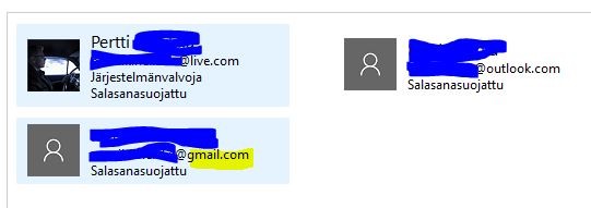

« Vastaus #55 : 15.05.2017 kello on 09:39 »
No , Windowsiin et voi kirjautua google tilillä PISTE .
Jaa KYSYMYSMERKKI.
Kuvakaappaus WIN10 Tilien hallinnasta.

« Vastaus #56 : 15.05.2017 kello on 12:26 »
Eihän tuossa kirjauduta google tilillä, ainoastaan sähköpostina on google.
Minullakin on kirjautumistietona n.n@iki.fi, enkä silti kirjaudu iki.fi tilillä, ainoastaan sähköposti johon MS voi lähettää tiedotteita on @iki.fi loppuinen.
On eri asia jos käyttää samaa salasanaa sekä googlessa, että microsoft tilissä, mutta kirjautuminen on toinen juttu.
Jos kirjautuu tunnuksella jossa sp osoite on muotoa n.n@gmail.com, joutuu silti kirjautumaan erikseen googleen jos haluaa käyttää googlen palveluja esim. driveä.

« Vastaus #57 : 15.05.2017 kello on 13:28 »
Mistäs sitten löytää tuohon tiliin liitetyn MS-tilin osoitteen, kun sitä ei tietoisesti ole tullut tehtyä, ilmeisesti vahingossa?

« Vastaus #58 : 15.05.2017 kello on 14:23 »
https://login.live.com/fi
Nimi ja salasana ovat samat kuin koneelle kirjauduttaessa.
Tai luo tili
Vs: Vakaa Windows
« Vastaus #59 : 15.05.2017 kello on 15:10 »
Asetuksista katsoo mikä M$ tili on käytössä vai onko mitään. Googlen osoitekin voi olla M$ sähköpostin osoite.
Ei sen ole pakko olla live, hotmail tms. Itselläkin se on Kolumbus.fi
