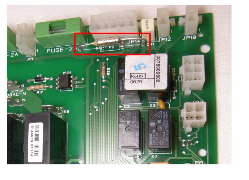

Ensimmäinen vinkki on kuvan Mikrotemp joka saattaa temppuilla. Jos sinulla on mahdollisuus niin oikosulje mikrotemp hyppylangalla eli mikrotempin jalat yhteen, jos lämmitin toimii normaalisti niin vaihdat tempin uuteen.

Kiitokset vinkeistä pitääpä tarkistaa nuo. Onko tuolla microtempillä jokin tyyppinumero tai tunniste jonka avulla voisi hankkia uuden tilalle jostain elektroniikkaliikke estä?
Vs: Lämpötila seilaa vaunussa
« Vastaus #10 : 20.04.2017 kello on 13:06 »
Osta sitten 100 asteinen kun se alkuperäinen voi olla 91 asteinen. > http://www.partco.biz/verkkokauppa/product_info.php?cPath=2065_1629_1320&products_id=6242

Kiitokset taas, tilasin 100 asteisen. En oo aikasemmin tuota piirikorttia irroitellut, ei liene rakettitiedettä kun varovasti purkaa vai onko jotain erityistä syytä varoa?
230V sähköjä  ;)
Ota hyvät kuvat, ettei kasausvaiheessa tule ongelmia, mihin mikäkin johto laitetaan  ;)
Itse aikanaan vaihdoin mjo:n ohjeen mukaan tuon microtempin. Kahdet lukkopihdit oli jalassa viemässä lämpöä pois, mutta kuitenkin käräytin ensimäisen uuden juotoshommissa. Ehkä nyt jättäisin alkuperäisen johdonpätkän kiinni korttiin ja tekisin siihen ruuviliitoksen pienestä "sokeripalasta" uudelle mikrotempille  :laugh:

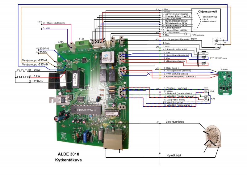

Piirilevyn vasemmalla sivulla on yksi kuusiokoloruuvi ( regulaattorin jäähdytys ) noin kortin keskikohdalla joka löysätään hieman, liittimet irti ja vapauttaa piirilevyn telineesta ja nostaa pois. Johdot näkyy kuvassa.

Moi, eilen sain viimein aikaiseksi irrottaa tuon piirikortin ja microtempistähän se vika löytyi. Nyt on sitten 100 asteinen tilalla.  Alden näyttö palasi toimintaan ja lämmitin ainakin hurahti käyntiin. Pitää seurailla sitä tuossa samalla kun virittelee vaunua kesäpaikkaa varten. Suurkiitokset hyvistä neuvoista joiden avulla amatöörikin selvisi tästä ongelmasta :) Thumb
