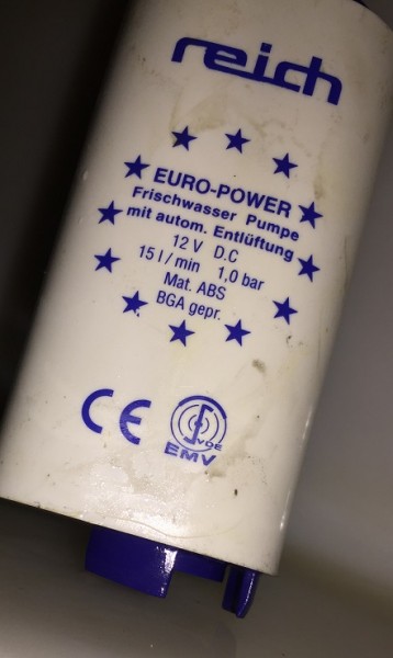

Uppopumpun kyljessä on monasti ilmoitettu tuotto, laita pumpusta kuvaa, jos ei litramäärää ole ilmoitettu, pumppun pohjassa saattaa myös olla halkeama josta painetta katoaa, jos on jäänyt hiukankin vettä säiliön pohjalle talveksi.

Uusi hana on nyt hankittu, kunhan töistä selviää pois, niin pitää alkaa asennustoimiin. Pumpun annan olla vielä entisen ja testailen paineet uudelleen, kunhan kaikki muuten on kunnossa. Pumpun vaihto on helppo tehdä jälkikäteenkin (kuva on nykyisestä pumpusta, jossa näkyy olevan tuotto 15L/min, ja kai tuo 1.0bar on ihan normaalia painetta - jossain pumpussa näin lukeman 1.4bar)

Tuo uppopumppu on ihan riittävän tehoinen jopa suihku käyttöön. Ei tuota ehjää toimivaa pumppua kannata alkaa vaihtamaan uuteen vähän tehokkaanpaan pumppuun.
