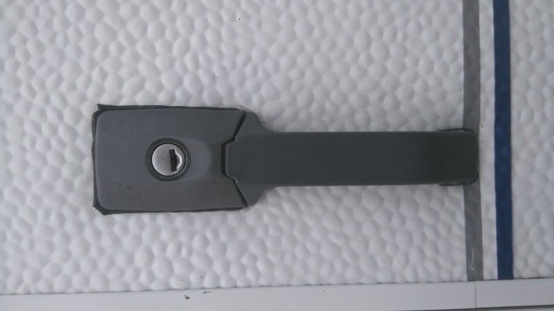

Tietääkö kukaan voiko tällaiseen kahvaan vaihtaa lukkosylinterin? Lukko on toiminut vähän huonosti ja avasin sen, niin sieltä oli lukkosylinterin päästä lohjennut palanen irti.
Kuva on näköjään sitten vaakatasossa.

Tuolla ainakin pelkkä kahva,jossa ei ole sylinteriä,jotta tuon perusteella saa vaihdettua. http://kauppa.jyvascaravan.fi/Ovenkahva-ulko-ovi-Dethleffs/34/10431/
Tuossa ilmeisesti ulko oven lukkosylinterikin.  http://kauppa.jyvascaravan.fi/Lukkosylinteri-Dethleffs-2006-/198/13551/

Kyllä tuo saa vaihdettua. Nyt en muista miten tuon pesän sai irti

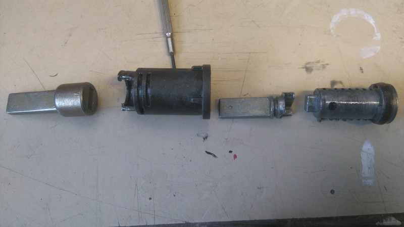

Purin lukon kokonaan ja lukkosylinteri onkin ehjä, mutta tuo sylinterin päähän tuleva osa on rikki. Myös tuo musta holkki, jonka sisään sylinteri laitetaan on hieman vääntynyt.
Saakohan noita erikseen?
