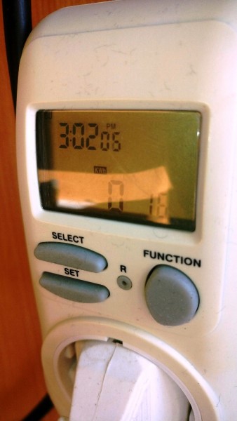

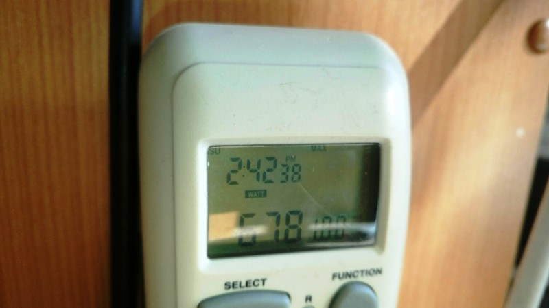

Jotenki tuntui, että minulta vaadittiin mittauksia... noh, tässä teille:
  • se 600 W ö-patteri, eilen n. +7C sisälämmöillä vääsin termarin tappiin
  • pistorasiassa mittari välissä, reset ja start
  • 15 min mittausta (klo 14:42 - 15:02)
Tulokset:
  • pistorasiasta otettu huipputeho 678 W alussa.Miksikö yli - nimellisteho 600 W on @+25C
  • laski 15 min aikana 675 W:iin (tyypillistä resistiivisille kuormille)
  • kulutus 160 Wh (vaihtui 0.15->0.16 kWh juuri vartin kohdalla )
  • 1 krt ylilämpösuoja / tms. pintalämmön turvapiiri katkaisi lopussa (äkkiä laskettua, viim. minuutti), merkkivalo sammuu tässä laitteessa tuolloin. Huom. termari täysillä tai ei - aivan sama termarin naksauksen kuulee väännellessä, mutta valo ei syty..
..eli laskien 160 Wh@15min --> 160 Wh / 15/60 min = 640 W keskitehona.
Summa-summarum; kaikille lämmittimillehän ominaista, ettei lämmönluovutus tuota huipputehon mukaista lämmöntuottoa esim. 24h ajan - tai no, jos jostain löytää olosuhteet, jossa konvektiota/johtumista tapahtuu enemmän kuin lämppärissä tehoa. Esimerkkinä vaikka pikkuruinen etuvastus jäähdytysrivakossa.
Tokihan tämän lämppärin kohdalla esim. +21C huonelämmössä tämän keskiteho tippuisi pitkällä ajanjaksolla tuon sisäisen suojan takia - ja niinkuin kokemus tästä on (ja tuosta keraamisesta) kertonut, useiden asteiden hystereesis edellyttää ~vartin käynti- ja käymättömyysjaksoja . Tämän suhteen voisi arvioida, että näillä on/off -tyyppisillä lämmittimillä päästään keskimääräisessä lämmitystehossa puoleen huipputehosta - ainakin silloin kun tavoitelämmöissä ollaan..

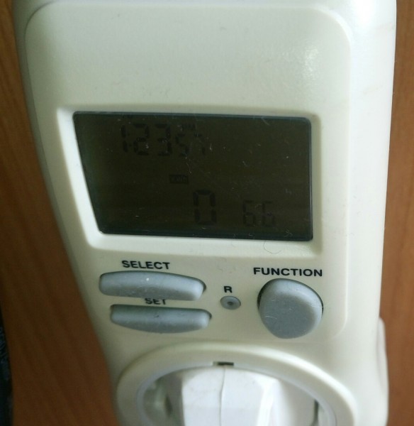

Täydennetään nyt vielä uudella mittauksella 2;
  • mittausjakso 2h
  • sisälämpötila (mittari pöydällä jonka alla tuo lämppäri) alussa +9.5C, lopussa +15.5C
..paloi 660 Wh. Eli samat puolet huipputehosta oli tehollinen.. Semmoinen nyanssi, että 1h jälkeen oli kulunut vasta 170 Wh, kunnes muistin laittamaan truman puhaltamaan patterin läpi..
