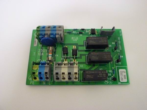

Tehoelektroniikka piirilevyllä taitaa olla jänniteenmittaus optolla, eli jos syöttö puuttuu keltainen ledi ei syty. Releet kannattaa tarkistaa ensimmäisenä.

On vähän vieraita nämä laitteet ja ahtaassa paikassa. Kun tietäisi mistä alkaa metsästämään releitä ja vastuksien liittimiä että voisi mittailla.

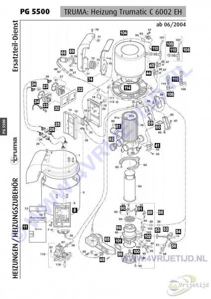

Tehoeletroniikan piirilevy on numero 15 tuossa räjäytyskuvassa.

Toimii taas
. Tehoelektroniikka piirilevyltä oli 10A lasisulake palanut.
