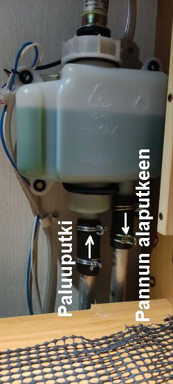

Tuossa kuvat paisari + pumppu.
Pumpullehan tulee neste sisään tuosta paisarin pohjan laajennuksesta, mihin tulee sisäpuolelta tuon 12v pumpun (säiliön päällä moottori) siipiratas.
Pumppu edelleen syöttää vaunun peräosan lämpöpatterin (paksumpi putki) ja lattian kierto luultavasti (ohuemmat putket)

Ei se noin saa olla.

Näin pitäisi kierron olla.

Tuo tarkoittaa silloin, että 12v pumpun kiertosuunta pitää muuttaa myös ts. +/- navat toisinpäin. Toimiiko niin ?

Ei pidä muuttaa. Pumppu on imevä.

Tämähän tarkoittaa silloin, että kierron suunta on eri riippuen, käytetäänkö 230v vaiko 12v pumppua. Siis tilanne nyt ainakin minulla.

Joku on asentanut verkkopumpun väärin. Jospa joku on huoltanut pumppua ja asentanut sen väärinpäin takaisin.

No tämän korjaus ei ole vaikea: 220v pumpun kääntö noiden kumisten letkunpätkien välissä (tietysti nesteet joutuu laskemaan).
Täytyy toki varmistaa, miten päin on kytketty Alden pannun päässä.

Jos minun olisi niin laittaisin tuohon toiseen linjaan pannullemenevään ja pumppaamaan pannulle päin.

Jos minun olisi niin laittaisin tuohon toiseen linjaan pannulle menevään ja pumppaamaan pannulle päin.
Toi on totta, kun pumppu joutuu työntämään nestettä pannun alaputkeen niin pannussa oleva neste ( 8L ) on toimii vastuksena, jolloin loiske häviää säiliöstä. Nyt pumppu yrittää työntää nestettä yläputkesta pannun alaosaan, joka on täysin fysiikan lakien vastaista. Kuumaa vettä yritetään työntää alaspäin ja kun se ei siinä onnistu niin pulputtaa säiliössä. Kannattaa vain aluksi kääntää pumppu, pääsee helpommalla.
