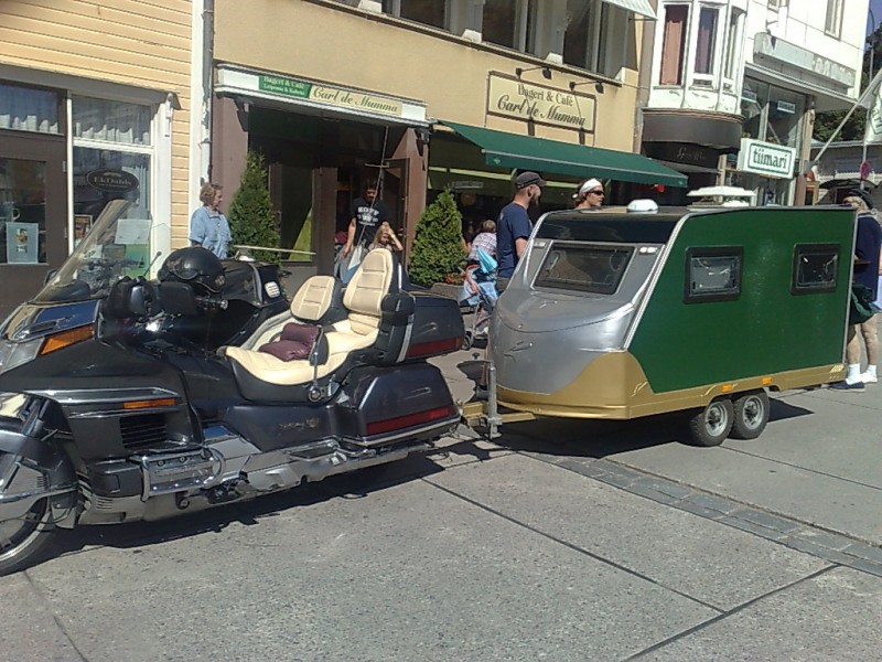

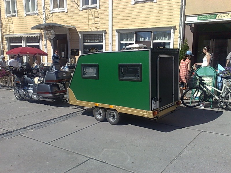

Nyt löytyi Norjalainen armeijanvihreä Poksi. Ei minusta pahan näköinen. Minä ehkä kuitenkin maalaan omaani sellaisen lievän maastovärityksen. Vihreän sävyt eivät kovin voimakkaasti eroa toisista.
Tuossa olis linkki: http://www.flickriver.com/photos/98831033@N05/
