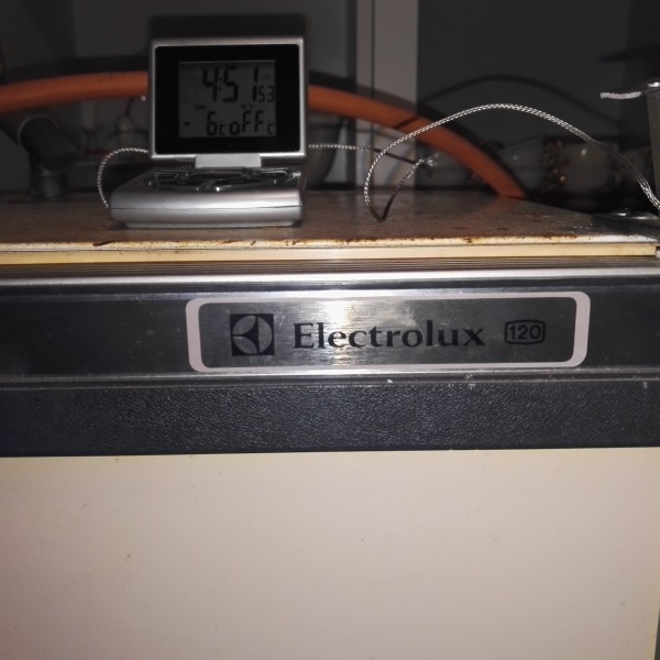

Joskus näinkin päin, eli kaappi meinaa vetää sekä kaasulla että sähköllä alle nollan vaikka säätö minimissä. Alkuperäinen Solifer s7 -99 kaappi.  Tuo alko sen jälkeen kun putsasin polttimen ja käytin kaapin kokonaan irti. Olisinko jotenkin kolauttanu sitä tai jotain.
Päättelin että termostaatti se ei voi olla pelkästään koska kaasulla ja 230V on ihan omat anturinsa ja "termarinsa". Kummankin mittapää kuitenkin mittaa samasta paikasta eli kaapin takaseinässä olevista rivoista. Liitteenä kuva jossa näkyy kaksi erillistä ripaa. Jostain syytä oikean puoleinen ripa jäähtyi ainakin 6 astetta enemmän kuin vasen. Eli niillä ei oo samanlainen kosketus takana juoksevaan jäähdytinaineeseen. Ja anturit oli alunperin just vasemmassa kiinni. Sain siirrettyä anturit oikeaan ripaan ja nyt alkaa jotain tolkku olemaan termarin toiminnassa. Edelleen kyllä aika pienellä saa pitää säätönuppia mutta näyttäs että ei mee nollaan enää.
En vaan ymmärrä täysin mistä tämä kaikki hässäkkä tuli. Onnistuinko jotenkin vaikuttamaan kylmäaineen toimintaan kun irroitin kaapin...

« Vastaus #1 : 9.08.2017 kello on 10:32 »
Jotkut kuulemma voittaa lotossakin, sinulle kävi näin.....   :D
Ei siellä mikään rikki mennyt, kaapin nesteet vaan alkoi kiertää kunnolla.
Kierto on varmaan sieltä oikealta vasemmalle ja siksi se pää on kylmempi.
Odota nyt, kun tulee helteet ja katso vieläkö jäähtyy 'liikaa'.

Joo, eiköhän tuolla kaapilla nyt pärjätä taasen. Oli vaan mielenkiintoista huomata että kaksi ripaa on nuin eri lämpöiset ja antureiden paikalla on paljon merkitystä. Kummassakin rivassa on valmiit paikat antureille ja veikkaanpa että asentajasta riippuen antureiden paikka vaihtelee eri kaapeissa. Hyvä ottaa tämä huomioon kun säätöalue meinaa loppua termarissa.

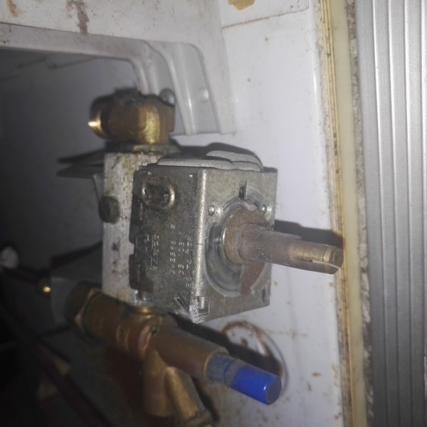

Tämä on todellinen pakastin -6 alko oleen niin piti sammuttaa mutta joka kerta tekee saman .
No eipä ihme koska kaasu ei sammu ollenkaan vaikka säätimen laittaa nollalle.
Kaasun säätöpyörää kiertämällä liekki pikkusen pienenee muttei sammu ollenkaan.
Olisikohan
 TUOLLASTA
missään lähempänä ja edullista :-X

Sama vika .
Joissain wanhemmissa kaapeissa liekki ei todellakaan sammu välillä, vaan palaa pienellä silloinkin, kun asetuslämpötila on saavutettu.
Vika sensijaan lienee se, ettei liekki sammu millään...
Tutkailin hiljan yhtä kaapia ja totesin toimivaksi, vaan millä sammuttaa kokonaan?
Kun en muuta kekesinyt, käänsin jakotukista hanan hetkeksi kiinni.
Sama huoli oli tässä säätimessä ja sillä liekillä kaappi meni pakkasen puolelle.
