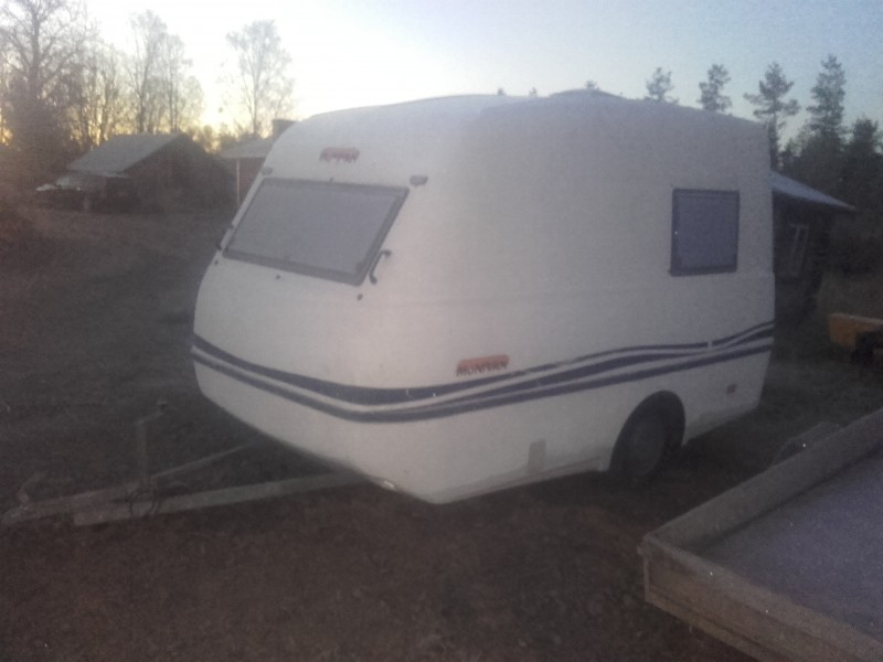

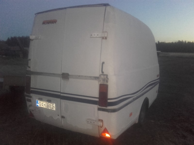

Tämänhetkisen työnantajan pihassa seisoo tällainen. Olisi varmaan sopiva aloittajalle tällainen? En tiedä sitä että luopuisiko ta kärrystä.

On komia "puolipaku" painoa lienee enempi kuin esim poksilla? Entäs kantavuus?
Paino ei oo mahdoton, kun ei ole eristetty kuin lattia ja jarruton kevyt akselisto - olisko ~400kg painoa
Vs: Vaunun rakentaminen kevytperäkärryyn?
« Vastaus #25 : 5.10.2016 kello on 11:32 »
360, eristetty lattia.
