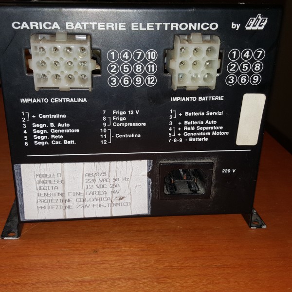

Moi.
Huomasin eilen, että akut ovat tyhjenneet ja laturi on pimeänä. Tyhjentäminen syy on selvillä, oli paljon virtaa kuluttavia laitteita päällä, mutta laturi on vielä mysteeri. Ainoa nasta mihin virtaa tulee on 5 segn.  Rete n. 19 v.
Osaako joku viisaampi neuvoa onko laturi entinen?
Ohessa pari kuvaa.

Vaikken tuosta vehkeestä tiijä yhtään mittään niin Tsekkaa nyt kuiteskin sulakkeet. Tuon mustan etupaneelin mukaan siellä olis ainakin 25A
ja myös lämpösulake (fus termico tai internal fuse).
Kaksvitonen on varmaan sellanen autosulakkeen mallinen. Lämpösulake vois olla esim. joku hitusen päälle kolmen Ampeerin Diodeista ja vastuksista ym. näkee päällekin jos on pullistelleet tai poksunut, kun on vielä tuollaista kolvattavaa mallia.
Se "segn rete" tarkottas varmaan signaali/heräte virtaa tai siihen suuntaan....
Ulostulo tuossa mötikässä on varmaan 14 -14,4Volttia maksimi, joka varmaan vaihtelee jonkun käppyrän mukaan mitä on akuissa virtaa. Jos tuo ei herää, niin kokeilet silleen että lataat ne akut toisella laturilla enste siemenvirtaa jos on kovasti syväpurkautunu. Ja sitten koitat uudestaan jos se vaikka heräis. Joissain vehkeissä on varojärjestelmä ettei suostu pelittään jos on esim liian tyhjät akut. Tulkittee sen akun vialliseksi. On tullu sellanenkin laturi vastaan joskus. Vaikuttas kuitenkin ihan peruslaturilta.

Huomasin vasta nyt että olin tähän vastauksenkin saanut. Tässä lopputulos oli se, että tämä laturi vaihtui uuteen.
Sulakkeet olivat kyllä ehjät, mutta toisen käämin taisin mitata hajonneeksi ja reissuun piti päästä eli laturi kaapin perälle odottelemaan parempaa innostusta asiaan :) Kiitos kuitenkin avusta.

En usko, että käämissä on vikaa, paremminkin tyristoreissa.
