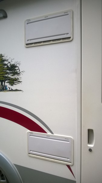

Moro. Saako talvisuojat olla noin jos ei ole ulos asti "puhaltavaa" pakoputkea? Eli jääkaapin pakoputken pää on jossain noitten ritilöitten puolessa välissä.
Vai pitäisikö tuon ylemmän olla kaposempi?

  Jos on vanha tupaa lämmittävä malli niinkuin meillä, silloin pakkasilla. Uudemmissa ei ymmärtääkseni voi olla?

Eikä oo savupiippua katolla? Silloin ei kyllä kannata sulattaa ylempää ritilää pakokaasuilla. Ovat tarkoitettu "kausisuojaksi" enempi varmaan..
Oletko ettinyt kaappisi manuaalista, mitä sanotaan?
http://www.dometic.fi/service/documents/manuals/
Itse pidän molempia paikoillaan ympäri vuoden, jos kaappi ei käytössä. Ja täälleen syksyin alempaa ajossa, pakkaskelillä vielä paikallaollessakin. .

Ylempään löytyy sopiva missä aukko pakoputkrn kohdalla. Kapeampi versio tuosta ylemmästä ja oikea reunan kulmat ei ole pyöristettyjä
jos pakoputki on ritilöiden puolessavälissä silloin noi on OK

RMLT9330, RMLT9331, RMLT9335 Jääkaapin käyttö
123
7.14 Käyttö alhaisilla ulkolämpötiloilla
HUOMAUTUS!
Kun olet valinnut kaasukäytön, älä asenna ylempää talvipeitettä
(ei sisälly toimituskokonaisuut een). Näin vältetään lämmön
kasautuminen, ja jääkaappi-uuni-yhdistelmän pakokaasut
voidaan ohjata pois oikein.
OHJE
  • Kylmä ilma voi heikentää kylmäkoneiston toimintaa. Asenna talvipeitteet, jos toteat jäähdytystehon heikentyvän ulkolämpötilan ollessa alhainen. Tämä suojaa kylmäkoneistoa kylmältä ilmalta, joka muutoin voisi rajoittaa kylmäkoneiston tehoa.
  • Asenna talvipeitteet, jos ajoneuvo puhdistetaan ulkoa tai otetaan pois käytöstä pitkähköksi aikaa.
Asenna talvipeitteet molempien tuuletusritilöiden suojaksi. Toimi tätä varten
kuvan osoittamalla tavalla:
  • Tuuletusritilä LS330: kuva h, sivulla 6
  • Tuuletusritilä LS230: kuva i, sivulla 7
jne..
Äkkiseltään katoin kolmen eri mallin ohjetta, missä ei erillistä pakoputken ulostuloa yläritilässä, ohje kaasukäytöllä oli ylläoleva koskien ylempää talvisuojaa.

  Mutta mielestäni pakokaasut ei sais tulla sisään.
  Jääkaapin taustan lämpötilan pitäis pysyä sopivana.Mielestäni alle +35 (kyllä kesällä menee reilusti yli), eikä mennä paljoa  alle + 15..  En kyllä koskaan ole mitannut?

Ei ole savupiippua katolla....auton mukana tuli ihan kaikista manuskat ja jopa suomeksi, myös jääkaapista mutta siellä ei puhuttu talvisuojista mitään.
Asennustapa on kuvan mukainen ja kun käytin yläritilää pois niin siellä ei ollut yläosassa peltiä vaan ihan vanerista kasattu se yläosa....alko hirvittään mutta toisaalta edelliset omistajat on matkanneet autolla Marokossa ja etelä euroopassa eikä se vielä oo palanu niin kait se on oikein kasattu kuitenkin.
  Huonon muistini mukaan, puun leimahduspiste on luokkaa 300 astetta?
