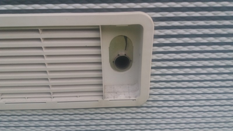

    Piti oikein käydä kuuntelemassa vaunussa kaasujääkaappia.
    Ei sieltä mitään kuulunut. Jos oikein tarkasti kuunteli pää kaapissa, niin pieni liekin tohina. Jääkaappi Dometic RM 7920L
    Ja pakoputki pihalle, ei etuteltan puolella. Pakoputken päällä oli tuulisuoja ja vielä erillinen kansi, jotka eivät näy kuvassa.
