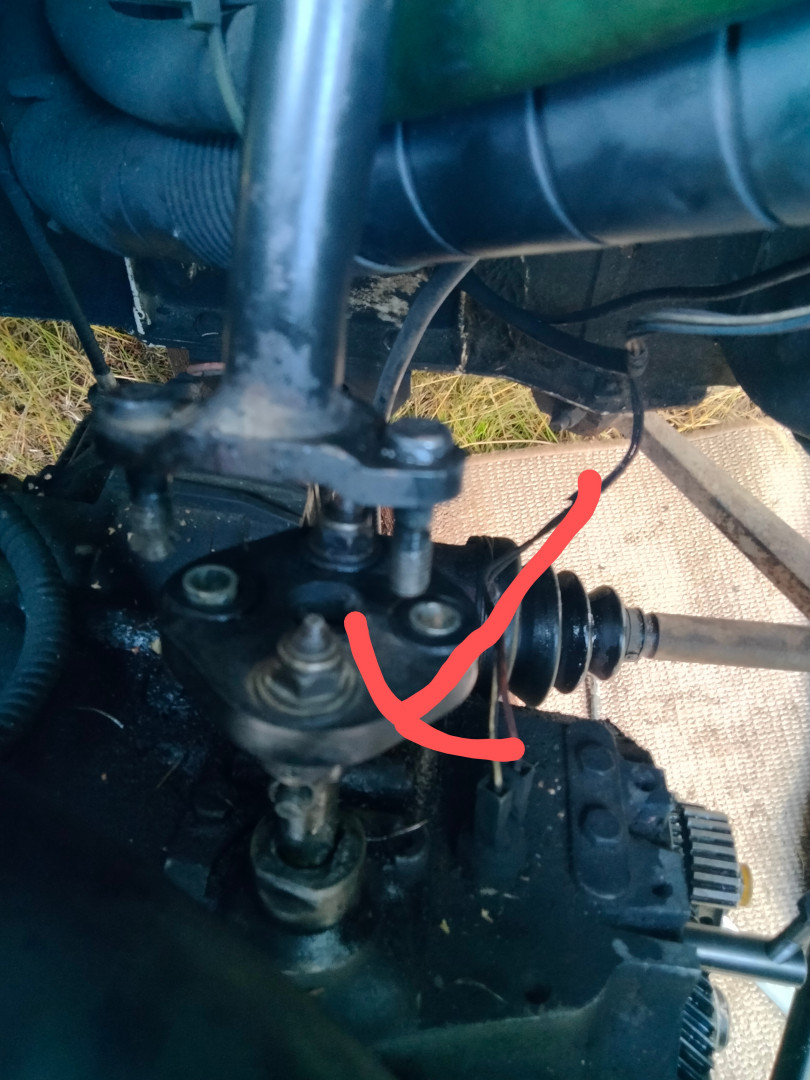

Miten voin vielä varmistaa ennen kopan takaisinlaittoa että siirtoakseli on varmasti oikeassa kohdassa? Ei liiku vaihdekeppi normaali pituisin liikkein.

Millään siirtoakselilla ei ole erityistä "oikeaa" kohtaa, ne siirtelevät
haarukoittensa välityksellä kytkentäholkkeja tarpeen mukaan. Siirtoakseleitten
välillä on kanava jossa on joukko kuulia ja tappeja jotka aikaansaavat
keskinäislukituksen eli vain yksi siirtoakseli kerrallaan voi poistua
keskiasennosta eli "normaalista" vapaasta. Normaali erotuksena siitä että
sulla on nyt toinenkin vapaa eli viitonen jolla ei kytkeydy mitään. Jos
tuo ylin siirtoakseli nyt kuitenkin onkin viitosen asennossa (eli sisällä)
niin se voi näyttää vapaalta mutta keskinäislukko estää muita siirtoakseleita
liikkumasta. Sen pitäisi kuitenkin tulla pois (olemattomalta) viitoselta
aivan normaalilla vaihdekepin liikkeellä.
  Se että viitosen/pakin siirtoakseli on oikeasti vapaalla voit
varmaankin tarkostaa irrottamallasi siirtohaarukalla. Haarukan kärjet
pitäisi olla likimain keskella viitosen kytkentäkeskiötä kun haarukan
ruuvinreikä on kohdallaan.

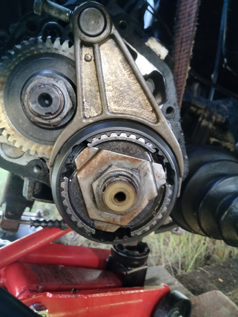

Vaihdetanko liikkuu vain pystysuunnassa.  Olisko koko laatikko jumissa? Vaikka siirtotanko missä asennossa niin vaihdekeppi jäykkä.

"Onkohan vapaalla? Muissa asennoissa jarrurumpu ja ei pyöri.
Nyt pyörii alempi ratas kun jarrurummusta pyörittää.
Vaihdekeppi ei vaan liiku."
- Tässä on nyt outoja juttuja. Jarrurumpu? Jarrulevykö?
- Nuo rattaat eivät voi pyöriä erikseen. Viitosen keskiökappale
 voi pyöriä erikseen rattaista ja tekeekin niin nyt kun kytkentäosia
 ei ole.

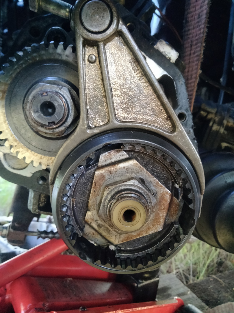

"Vaihdetanko liikkuu vain pystysuunnassa.
 Vaikka siirtotanko missä asennossa niin vaihdekeppi jäykkä."
- Siis silloin kun siirtotanko on kiinnitettynä? Kuvassa se on irti.
Tuossa alemmassa kuvassa (Vastaus #49) viitosen/pakin- siirtotangon
pää näyttäisi olevan viitosen asennossa mutta viistosti katsottuna
vähän vaikea sanoa varmaksi. Miten tanko käyttäytyy kun sen päästä
vetää/työntää? Löytyykö selvä keskiasento? (silloin vaihteisto on
oikeasti vapaalla, ei viitosen "vapaalla")

"Aina pakki tai joku muu vaihde päällä"
Jos pakki on päällä niin sen näkee siitä että sisäänmenon ja ulostulon
akselit pyörivät samaan suuntaan. Muilla vaihteilla vastakkaisiin
suuntiin.
"Ei löydy selvää keskikohtaa" Ilmeisesti liikkuu hieman?
Laita nyt viitosen siirtohaarukka ruuvinreikänsä kohdalle (ja laita
kytkentäholkki myös) ja ota sivukuva niin pääsemme varmuuteen edes
yhdestä siirtoakselista.
Onko kaksi muuta siirtoakselin päätä samalla tasalla? Jos niin silloin
ne ovat vapaa-asennossa. Näinhän näytti olevan yhdessä aiemmassa kuvassa.

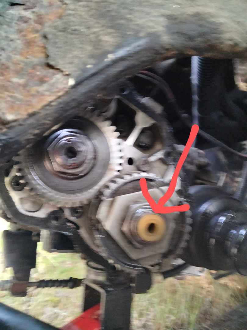

Tässä olis kuva
  • Viimeksi paikalla:18.06.2022 kello on 12:12
Vs: Vaihdelaatikko ducato ulisee 5 vaihteella
« Vastaus #59 : 31.08.2021 kello on 17:43 »
Siinä kuva akseli sisään työnnettynä
