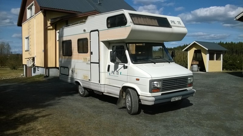

Tänään haettu uuteen kotiin....

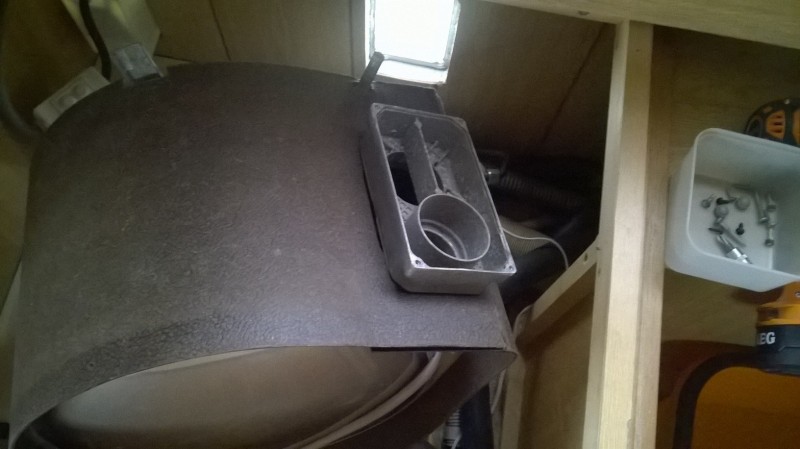

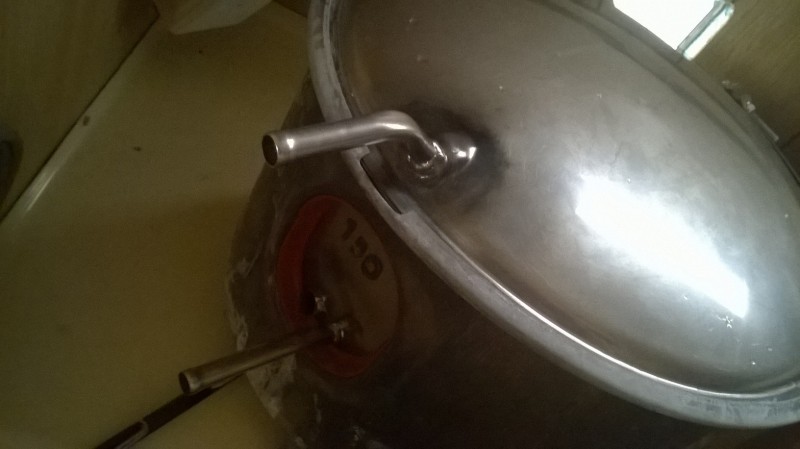

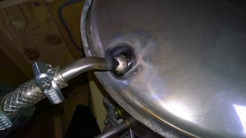

    Varaajaa tuli juoteltua alkukesästä, kun putkilähtö oli irronnut miltei kokonaan, mut vuotaa piruvie vieläkin, no huomenissa uusi yritys paremmalla tuurilla :-[

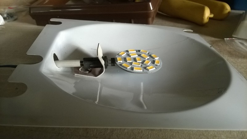

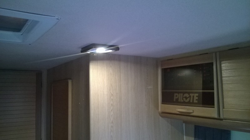

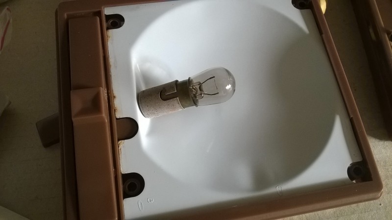

    Valoja leditetty myös:
    ... no kupuhan tuosta kuvasta vielä puuttui, reilusti (valkoista)valoa lisää verrattuna aiempiin 18w hehkuihin ja watteja säästyy yli puolet.

    Onko nuo juotettavat osat rosteria tai hapikasta?
    Vs: Pilote R 470 -91
    « Vastaus #7 : 10.07.2016 kello on 10:21 »
    Jompaa kumpaa, truma boilerin pytty, en tiedä miksi ne on alunperinkään juottamalla tehty , ehkä se on liian ohutta peltiä tigille.... no onneksi hopeaa piisaa juotettavaksi ;)
  • Vs: Pilote R 470 -91
    « Vastaus #8 : 10.07.2016 kello on 10:54 »
    Rosteri vaatii oman juotteensa ja juottaessa täytyy ehdottomasti varoa että teräs ei käy liian kuumana, silloin on juotokset ohi. Eli punaisena ei saa käydä. Kyllä tuo tigillä pitää pystyä hitsaamaan, suojakaasut vain sisään.
    aika v-mäinen hitsata ku kerran juotettu...

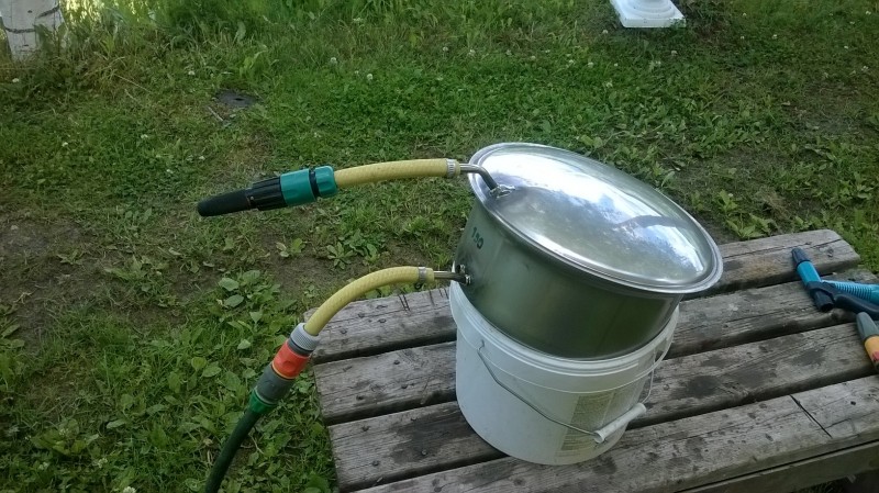

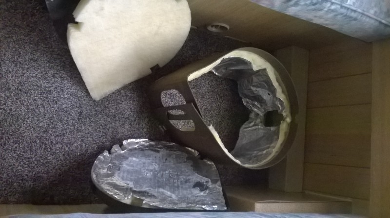

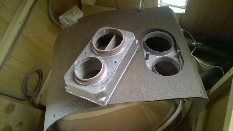

    No niin, nyt olis pyttyä taas juoteltu ja tällä kertaa koeponnistettu puolituntia vesijohtopaineella :o
    Toivotaan parasta, nyt ei ainakaan vuoda, tiedä sitten kun lämpii ja jäähtyy, niin alkaako vuotamaan... nuo vanhat juotokset ja muu pa$ka tekee kiusaa...
    Tuo säiliö kun alkaa saumoista vuotamaan, niin vesi tulee tupaan, tuon rakenne olis parempi jos kaikki liitokset olisivat tuon altaan sisällä josta on putki pihalle, pieni vuoto kun ei näy mihinkään jos varaaja on lämmin, kun lämpö haihduttaa veden...
    laitoin kaikki putkiliitokset uusiksi, kun tuo anturinputkikin hieman kostui saumastaan.
    Säiliö tulee vanteella kiinni yläreunasta tuohon polttimen altaaseen

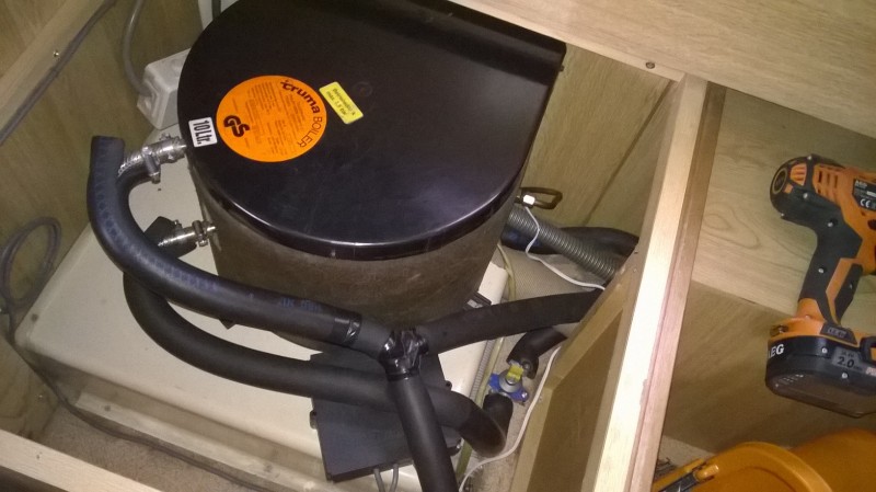

    Sitten vaan vyllit ja kuoret paikoilleen
    Lopuksi vesiputket ja kaasuputki sekä tiiviystarkastus kaasuputkelle
    Putsasin rosteriharjalla ja juotettu juotosaineella päälystetyllä hopealla.
    Tuo pytty on todella ohutta ja on punaisena hetkessä lisäksi juotoshopea on mitä sattui löytymään, eli liian paksua, mut katsotaan miten toimii, eipä  tässä tule ainakaan suurta vahinkoa :)
