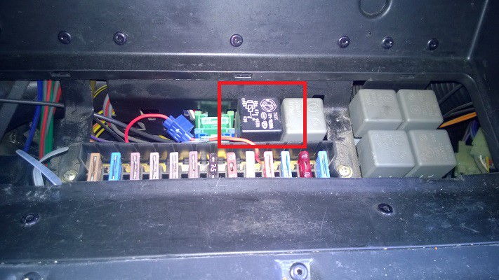

Yhtään ajatusta mistäpäin tuon potikan saa helpoiten kaiveltua esille?...
    • Omat kotisivut
Vs: Hymer/Ducato -92 hytän puhallin
« Vastaus #4 : 15.05.2015 kello on 11:45 »
Vastupaketti,kytkin ja moottori ovatten ehjät. Jäljelle jää rele joka nyt pitäis löytää....
    • Omat kotisivut
« Vastaus #5 : 15.05.2015 kello on 13:10 »
Rele on toi mutta vika onkin jossain piuhotuksessa tai liitoksessa....no, olipahan tästä se hyöty että tietää missä puhaltimeen liittyvät komponentit sijaitsee :)

Kiitokset vinkeistä....luulin vain että toi merkkaamani rele olis ollu syypää koska kun sen vaihdoin niin alkoi puhaltamaan mutta kun kasailin nippelit takaisin niin eipä pyörinytkään joten jossain johdossa tai liitoksessa on katkos koska johtosarjoja heiluttamalla sain puhaltimen taas pyörimään.
