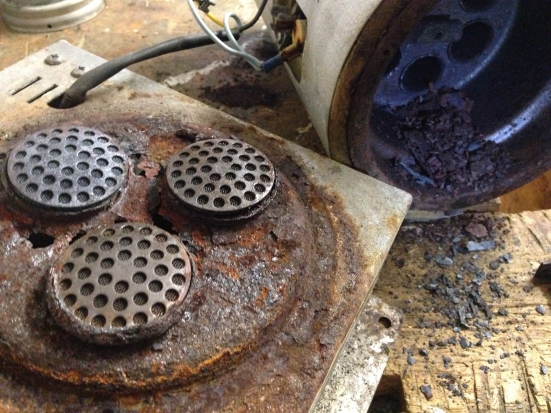

Aloitteleva karavaanari tässä kyselee neuvoja otsikon pannun kanssa.. Eli Pari kertaa aiemmin olen käyttänyt pannua tulilla, päälle laittaessa röpötteli ja kohisi kovasti hetken mutta alkoi käymään melko pian hiljaisella äänellä ja kaikki pelasi. Tänään kuitenkin kun laitoin päälle niin ei tuo röpötys ja kovaääninen tohina loppunut vaikka hetken aikaa odottelin. No kun tovin aikaa oli röpötellyt ja menin katsomaan niin huomasin että ne muoviset kaasuvivut (joilla valitaan montako liekkiä) oli sulaneet  :'(
Pannu jäähylle ja purkamaan tietenkin, no jälki oli allaolevan mukainen! Onkos tämä nyt sitten toivoton tapaus ja uutta pannua metsästämään vai seppääkö näitä pohjia joku vielä? Se poltin johon kaasu ekana tulee oli alapuolelta ehjä, ne kaksi muuta oli puhki. Saisikohan tuosta mitenkään rakennettua yhdellä liekillä pelaavaa poltinta enää että menisi nyt edes ensimmäisen talven (sähköä apuna käyttäen) niin pääsisi kokeilemaan.

No tuolle ei kannata tehdä mitään, arinaverkot, kaasuventtiili, putkisto talteen.
Uusia pohjia tuskin mistään saa, käytettyjä pannuja on välillä myynnissä.
Näyttää olevan myös pyrostaatin verkossa reikä.

Soitteleppa sarkacaravaaniin puh no. löydät kuuklettamalla , mitäteet sille lahoneelle pohjalle olisin kiinostunut kokeilemaan korjausta josko  onnistuisi

Joo täytyyhän siitä ottaa tietenki osat talteen. Pitääpä kysellä tuolta sarkacaravaanista jos löytyisi osaa. Tuota 2470-pannua vähän heikosti näkyy tarjolla mutta miten esim 2450, tarviiko isoja muutoksia sähköihin? Mikä ero noilla pannuilla on, kun tehotkin on samaa luokkaa? Toinen vanhempaa mallia tmv..?
Jos jollain löytyisi vähänkään käyttökelposempaa pohjaa tuohon niin ostaisin kyllä pois.
Kiitoksia vastauksista!
Muoks; jos tuota 2450:tä ajattelis tilalle niin kuvien perusteella siihen tarvii jonkunlaisen johtosarjan tilalle kun pumpulle ei mene suoraan pannulta johtoja. Onkohan tuohon joku vasittu johtosydeemi saatavilla?
Tuo 2450 pannu käy aika helposti sinne tilalle. Pannun vasemalle sivulle alas tulee +ja- johdot
ja siinä kyljessä on myös vesipumpulle liitin, siihen vaan vastakappale, pumpun johdon päähän.
