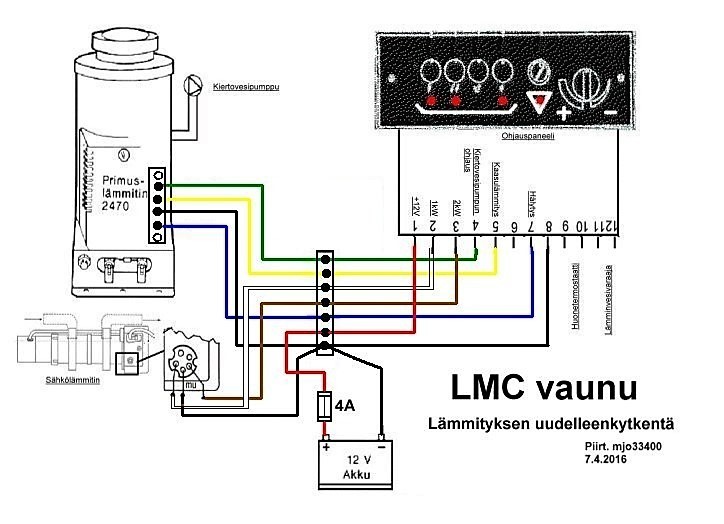

Noinhan se on sinne kytketty, ohjauspaneeli on hiukan erilainen sulake siellä
piirilevyllä.Tuosta voit kysyä lisää.
