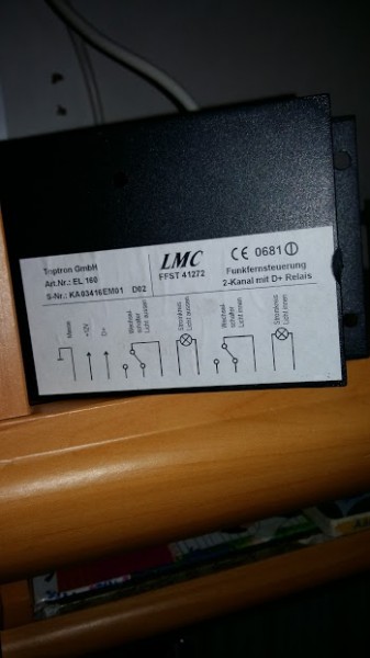

Vaunu on ollut taloudessa jo 4 vuotta, mutta nyt vasta kiinnostuin boxista, joka on oven vieressä yläkaapissa. Tässä kuvia:

Sinne näyttäisi menevän jännite ja autolta tuleva latauspiuha. Ilmeisesti tuossa on jokin radiovastaanotinkin antennista päätellen. Millähän tuota voi ohjata ja mitä sillä voi ohjata. Näytti olevan yksi piuha irti, mutten ole täysin varma, mihin pitäis kytkeä.
Vaunu on LMC 720 RDK vm. 2002.

Bavarian kuvasta päätellen 2-piirinen kauko-ohjaus: http://www.toptron.de/technik/funksteuerung.html lienee aika liki. Pyöriikö noita kauko-ohjaimia jossain?
Kuvan kytkärin mukaan olis kahdet vaihtokärjet. Ilman kaukkareita aika turha. Tie sit miten kytketty, jos haluaa poies. Voi vaatia parin piuhan yhdistämisen, et kaikki toimii kuten ennneki.

Nyt pitäis kuvien aueta.
Mikä tuon D+:n funktio on? Tiedän kyllä, että se on autosta tuleva latausindikaattori (piuhassa +12V, kun auto käynnissä).
Tuossa näyttäisi siltä, että ulko- ja sisävalaistus olisi kytketty tuon kautta. En oikein ymmärrä, mihin tarvitaan kaukosäädintä, että saisi sammutettua tai sytytettyä kaikki valot sisällä tai ulkona...
Hämärästi alkaan muistelemaan, että sammuttaisi kaikki valot, kun laittaa vaunun autoon kiinni, mutta en ole ollenkaan varma. Tässä olisi varmaan idea, että oletettavasti valot on vahingossa jäänyt päälle ja halutaankin niiden sammuvan, kun vedetään vaunua.
