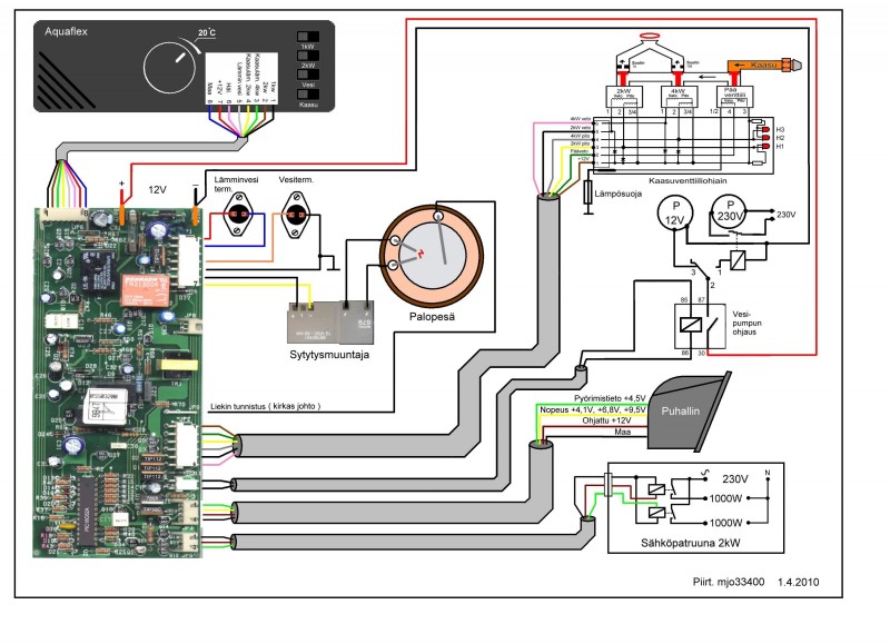

Onko vesitermostaatti kunnossa joka on lämmittimen oikealla sivulla??
