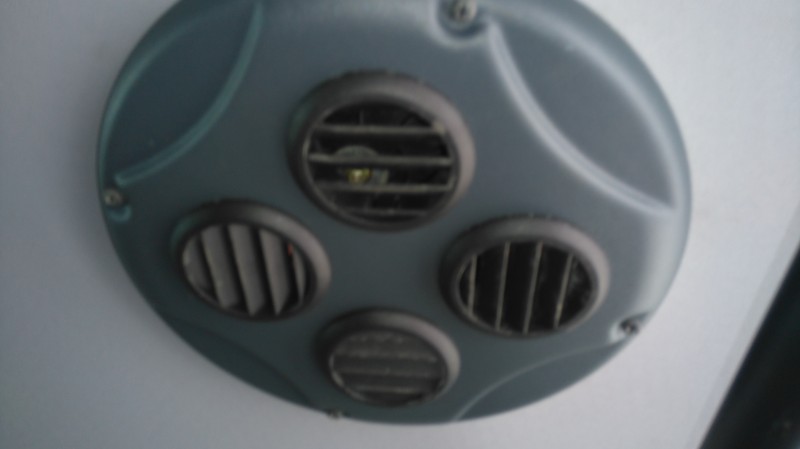

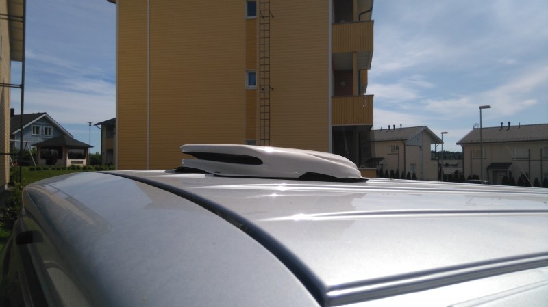

« Vastaus #35 : 7.06.2016 kello on 13:36 »
Tässä meidän tuuletin. Kyllä toi tötsä saattaa olla jopa 5cm korkea.
Hyväksi on koettu.
