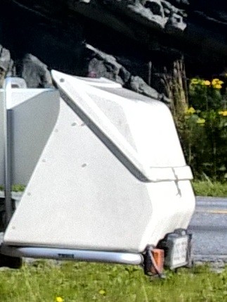

Vs: Hiacesta matkailuauto ilman veromuutoksia
« Vastaus #59 : 18.04.2016 kello on 17:50 »
