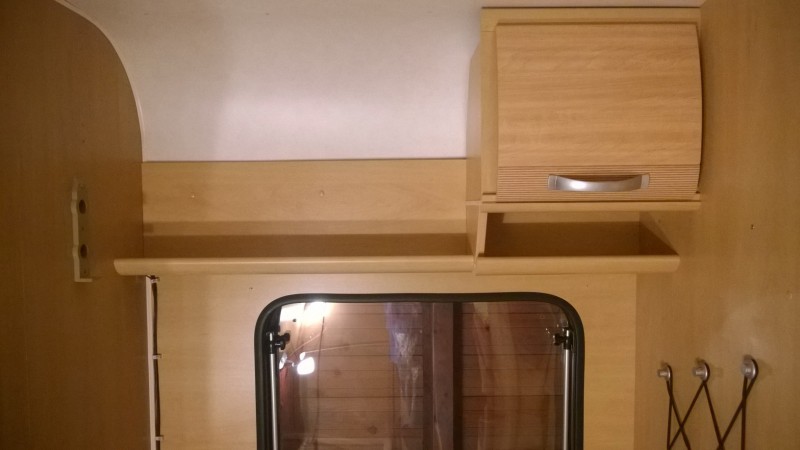

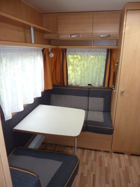

Väkimäärä kun on semmoinen että aivan heti ei käytetyistä löydy riittävää kiinteiden vuodepaikkojen määrää niin pitää muokata itse. Eli ensimmäisessä kuvassa on lähtötilanne, tämä kuva on lainattu, koska en tietenkään muistanut ottaa kuvaan ennen kuin innoissani purin vanhat vermeet pois.
Toisessa kuvassa yläkaappi kavennettu ja hyllyä "madallettu", eli ei tule seinästä niin paljon ulos että sängyssä makaajalla on sitten enemmän tilaa.

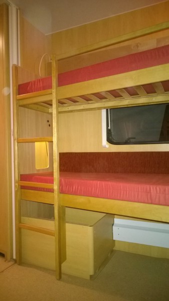

Hissukseen etenee, mutta tänään sain yläsängyn tikkaat sille mallille, että voi alkaa suunnitella pintakäsittelyä.
Ei vaan pysy kasassa ilman liimaa, eli ei aivan tullut tiukkoja liitoksia. Oliskohan pitänyt olla kansalaisopiston puupääpiirissä hieman aktiivisempi  :D

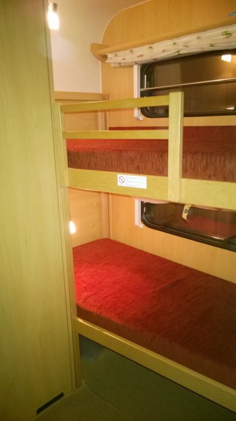

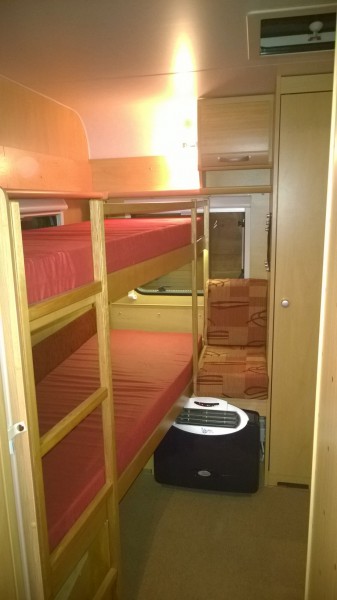

No niin, ekassa kuvassa vertailun vuoksi alkuperäinen kerrossänky.
Tässä uusi kerrossänky toisella puolella vaunua, alasängyn tavaralaatikon reunat korotan vielä jahka ehdin. Mutta nyt pääsee jo reissuun  Thumb
Toiselle televisiolle on anteeninjohto ja tilavaraus yläsängyn päällä.
Kylmäkonekin löysi paikkansa. Alasänky on muuten kippaavaa mallia samoin kuin alkuperäinenkin, eli alle saa hyvin tavaraa jemmaan.
Kustannukset pysyivät maltillisena, siitä piti omalta osaltaan Yrjö huolen, suuri kiitos hänelle!
Vaimo ei vielä ehtinyt laittaa verhoja, mutta ehkä nekin huomenna.

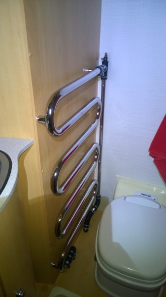

Tulipa laitettua rättipatteri alkuperäisen peltilevyn tilalle. Saa vähän kalsareita ym. kuivatella jos sattuu kostumaan.
Piti kuitenkin nesteet laskea pois kun 12V kiertovesipumpun O-rengas oli päättänyt alkaa falskata.
Entikö kauan vuotaa ?

Vaikea sanoa kauanko oli vuotanut. Vaunun rakenteille ei kuitenkaan käynyt kuinkaan, sen verran ajoissa huomasin. Samaten piti kiristellä Alden päästä vähän vastuksia, siellä oli myös pientä valumaa.
Joku tahvo vaan ei osannut ostaa tarpeeksi nestettä kun tuon uuden rättopatterin tilavuus on vähän enemmän kuin vanhan  :D
