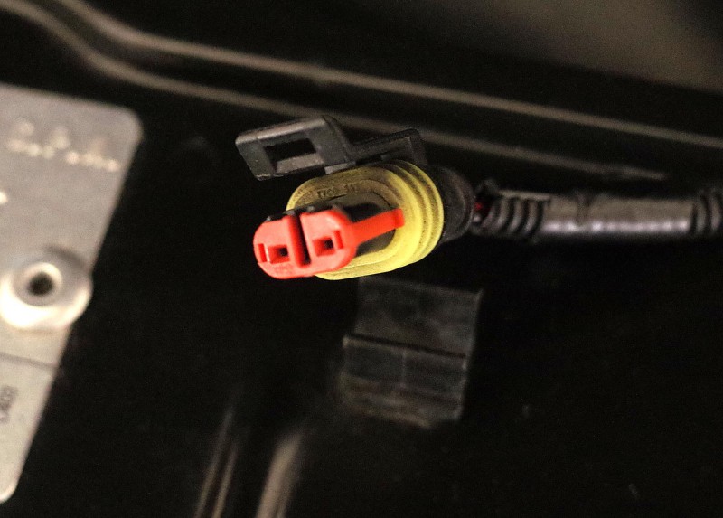

Kuvan mukainen liitin oli Fiatin konehuoneessa lukkopalkin takaosassa pitimessään. Jostain se tulee mutta minne se menee on arvoitus.
Sopivalla etäisyydellä ei löydy sille vastakappaletta.

Superseal. Lukitus-salpa muovista kiinni, ei pinnissä.. En tiiä mihin kuuluu..

Joku johtosarjaan kuuluva joka tuossa mallissa ei ole käytössä ja siksi tulpattu
Vs: Mikä liitin?
« Vastaus #3 : 11.02.2016 kello on 17:28 »
Ei ole tulpattu vaan pinnien lukitus haitta tuo punanen käikäle.

Kiitos tietäjille. Liitin näyttää olevan superseal ja ilmeisesti vain varattu johonkin käyttööön. Liitospinnassa pölyä joten se ei ole ollut kiinnin vastakappaleessaan.
Kävin varta vasten katsomassa, tuo punainen osa ei ole tulppausta, ilmeisesti osa liittimen rakennetta. Superseal näyttää nettitietojen mukaan olen melkoisen pätevä liitin mm. vesitiivis.

   Ainakin tossa Opelissa noita tyhjiä liittimiä löytyy kait kymmenkunta? Siten sama johtosarja sopii eri varustetasolla oleviin malleihin.

Kas kun siinä ei ole "hattu" päällä ::) Mulla autossa on vastaavia käytössä esim dieselsuodattimen vedentunnistimen pistoke, flekti, pesimen moottori ym. ja käyttämättömät on hatutettu.

Jos siihen ei virtaa tule (toinenkin pää on irti) niin mitäpä sitä tulppaamaan. Taas jää 0,03 snt/auto enemmän ahneen kapitalistin taskuun  ;D

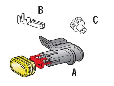

No tuo punanen käikäle on juurikin pinnien kielekkeen varmistin ja kuuluu liittimeen. Purappa ja toteaa sama.  :D Purkaantuu sillain koko himmeli, että nykäset tuon punasen pois ja väänät pikkurukarilla kielekettä runkoon päin ja nyppäät johdon irti. Yks mukavimpia liittimiä, kuten myös deutsch on myös..

Tässä kuva liittimesta hajallaan.
