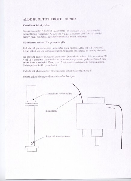

« Vastaus #20 : 19.03.2016 kello on 11:44 »
Poraa pumpun varteen reikä 8mm:ksi.

« Vastaus #21 : 26.03.2016 kello on 11:01 »
Ootappa jaris mulle ehkä tulee täysin uus pannu missä on pumppu mukana, tehään siitä kaupat jos on sama.
