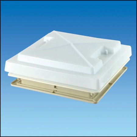

Voisko olla selityksenä, mikäli sama kuvan luukku kuin Kafissa (40x40 tai isompi), ulkokuvun kiinnityksen muovinasta hapertunut.
..sitä kautta pääseen kahvasta kehykseen ja lopulta hyttysverkolle - tai suoraankin.
Toinen mikä tuolle tuulettuvalle luukkutyypille ominaista on, vaikka luukku kiinni, niin kovemmalla sateella (+tuuli) kattoon mäjähtävät vesipisarat roiskuvat ihan sisälle hyttysverkolle asti.
Tuosta syystä ihmettelin vanhan korjaamista kun uusi ei ole kuitenkaan hirmu kallis.
  • Viimeksi paikalla:eilen kello 23:56
Noiden muovinastojen hapertumisen takia ei luukkua kannata uusia. Mouvitapintynkään 2mm poraus, butyyliä mälli väliin ja leveäkantainen peltiruuvi tilalle - tuo kertaa neljä. Vartissa tehty juttu, jos tikkaat jo toisessa kädessä, toisessa akkukone ja butyylitykki...  ;D
Saattaa olla jo muutakin hapertumaa tuon ikäisessä luukussa mutta edelleen jokainen tavallaan
