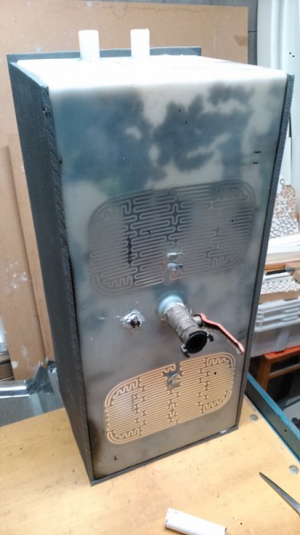

Pientä tuunauspuuhastelua melkein valmiissa autossa  :D
Rimorissa kun ei ole otettu huomioon pakkasia harmaavesipuolella, kun säiliöt ovat lattian alapuolella kylmässä..
Nooh.. ajettelin, että muutenhan tuolla reissaa talvessa vielä kympin pakkasilla, mutta eristämättömät pytyt tekee hommasta "kuivaa".
Nyt hiihtolomalla tulee testattua auttaako ~30mm solumuovi eristys (2x15mm) sekä viemäriputkiin 15mm putkieristeet..
Laitoin vielä pari per pytty traktorin peilien lämmityselementtejä pohjaa sulattamaan - 2 x 35W@12V. Sarjassa termari +5/15C (6A), jos sattuis lämpenemään..
Elementit ja 1. kerrosta liimailtu.. pesuvesistä oli toiseen pyttyyn kertynyt levää/biofilmiä.
IV-pellistä tein kanttilista, jos pysyis paremmin kuosissa.. eipä tullut kuvaa takaisinlaitosta, mutta sinne ne mahtui vaikka mitat kasvaneen reilut 6cm kanttiinsa. U-kannakkeita joutui levittämään ja kierretankoja joutui jatkamaan.
Ohjauksen hoitaa 12V monitoimirele, joka vaihtokostettimelta vuorotellen, esim. 15min välein vaihtaa pyttyä, niin riittää laturissa potkua.. Tai joi muu aikaohjelma.. ihan ei viitsi kuormittaa 140W piironkipuolta.
Täytyy ottaa ylimääräinen verkkolaturi matkaan, jolla voi paikalla ollessa lämmitellä paljuja.. Yöksi hana auki ja lämmitys päälle  :D
Jos ei muu auta, niin kuumaa viemäriin ja sulattamaan.
Mitens muilla on ratkaistu harmaavesipyttypuol i (kun ne ovat kylmässä)? Kuivakäyttö on tietty vaihtoehto, entäs muut..
