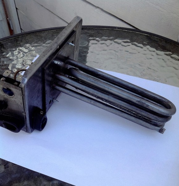

Tuon ten seuraavaksi ja raportoin sitten, kiitos. Itse ajattelin, että oiskos vastuksen ulkovaippa halkeillut ja vesi olisi tekemisissä jonkin tosi kuuman kanssa. Eikös siellä sisällä ole sellainen spiraali. Onko kellään kuvaa vastuksesta?

Tuos vähän kuvaa vastuksesta.

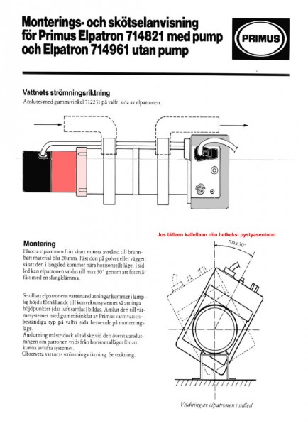

Seuraava kysymys, onko patruuna suorassa vai kallellaan?

Se muuten pitääkin selvittää. Palaan kunhan tiedän. Olen kaukana vaunusta nyt. En ole edes katsonut. Voihan se olla irti...

2. Sähkösysteemit ovat suorassa eli ei ole kallellaan mihinkään suuntaan.
