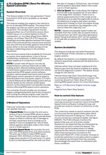

Sähköisen pedaalin mekaanin painaminen on todella herkkä laji - tyhjäkäynti tai 1800rpm  :-[
Fordeihin, ainakin 2006.5-> saa ohjelmallisesti toteutettua PTO (tm. lanssikäyttö jne.) +25 rpm askelin totutettua
IDS:ää vaatii, jos lineaarisen kierrosluvunkorotta jan haluaa..
, mutta ihan kytkimin tai releohjauksella voi käskeä hoppaa nostaa kierroksia
Ohjeet löytyy Fordin avoimesta Etis-järjestelmästä  Thumb Entäs fiiut  ;)
Siksi sanoinkin, että tyyliin 'Kelakortti'
Tuopas olin mielenkiintoista...  Pitääpä tutkia. (kunhan saan ensin tutkittua, mitä esim tyhjäkäynnillä tulee laturilta...)

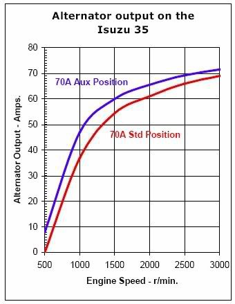

siinäpä sulle tiedoksi vaihtovirtageneraat torin tyypillinen virta/mooottorin kierros taulukko. kait ny ymmärrät miksikierroksia pitää nostaa jos vaikka akut kykenee ottaan vaikka 40amppeeria virtaa vastaan..
  • Viimeksi paikalla:eilen kello 20:58
Vs: Aggregaatin tarpeellisuus puskaparkissa
« Vastaus #36 : 21.10.2015 kello on 08:44 »
  Varmaankin näin jos on tarpeeksi vastaanottavat akut, meillä on vain n. 200 A. akut.
