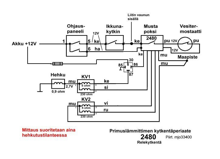

Primus 2480 ei syty. Mittasin hehkutulpan päästä jännitteen 0, 44 v. Kun minun käsityksen mukaan siellä pitäisi olla n. 2,5 v. Missähän mahtaa olla vika ?
Millainen jännite tulee mustan poksin liittimen keltaisen ja mustan väliin?

« Vastaus #2 : 23.03.2018 kello on 19:43 »
Vähän heikosti näin mutta kahdesta kohtaa sain 13v

« Vastaus #3 : 23.03.2018 kello on 20:03 »
Tuleeko vesitermostaatin punaisiin 12 volttia?

« Vastaus #6 : 21.06.2018 kello on 09:24 »
Termostaatille tulee 12v mutta hehkulle tulee vajaa 0.5v. Mutta kun akku on ihan täynnä laturin mukaan 14.7v niin pannu toimii mutta jos on vaikka 14v niin ei toimi.

« Vastaus #7 : 21.06.2018 kello on 09:53 »
Haiskahtaa poksivialta. Kaasuventtiilin vetokäämin ohjauksessa jotain vikaa.

« Vastaus #8 : 10.08.2018 kello on 12:11 »
Nyt käytin pannun pois ja vaihdoin pari huonoa liitintä esim.kaasuventtiili ltä hehkulle menevän mutta vika ei poistunut. Sen verran tutkin lisää että huomasin kun poltin lähtee yhdellä (eli taulussa on vihreä valo) niin hehkulle tulee ihan oikeat virrat ja poltin lähtee toimimaan mutta kun pitäisi lähteä kaikilla niin hehkulta häviää virrat ?

« Vastaus #9 : 10.08.2018 kello on 14:20 »
Vika on KV2:sen ohjauksessa eli poksivika. Kohta se ei enää tunnista liekkiä. Ota ohjauspaneelin nastasta 6 johto irti niin toimii kv1:llä, joka riittää näillä kekeillä.
