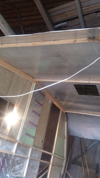

Eilen tuli taas rakenneltua vähän. Pohja on paikoillaan ja seinän runko paikoillaan. Laitoin peltejä paikoilleen ni eihän ne ny perhana sovikkaan niin hyvin, testailin sitten miltä pellit näyttää keskenään ni eihän ne oo saman kokoset.
Nyt tarvii laittaa pellit väliaikasesti kiinni ja muokata rungot kohdilleen sitten siinä. Vielä kun löytäisi mihin hemmettiin oon laittanu oven karmin...
  • Viimeksi paikalla: 3.11.2020 kello on 15:12
Vs: Solifer Artic 45T Kunnostusta
« Vastaus #3 : 18.07.2015 kello on 14:33 »
Eilen sain seinät nostettua paikoilleen, ensimmäinen meni suht nätisti ku emäntä autto nostossa mutta toisen jouduin laittaa yksin. Justiin sain kattopellin siistittyä silikooneista ja nostettua suurinpiirtein paikoilleen. Meinas tuottaa hieman vaikeuksia kun joutu yksin laittaa sen.  Nyt tarvis jaksaa viel laittaa se kohdilleen ja kiinnittää. Sit pitää viel laitella muutamia tukipuita kattoon.

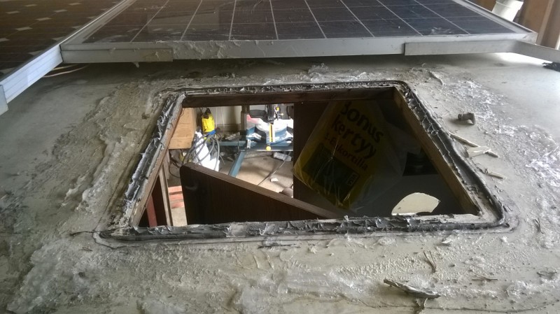

Ite oon moittinut ja ollut kovin negatiivinen wurtin byty massaa kohtaan. mutt joku viikko sitten vaihdoin kattoluukun jonka olin tiivistäny kyseisellä aineelle viisi vuotta sitten, ylltys oli positiivinen vaikka purseet oli tosi kovia ja halkeileita niin sisällä oli todella pehmeää ja tarttunaa mössöä joka kyllä varmasti toimi tiivisteenä ..
eli kait sekin toimii jos tiiviste pinta riittävän leveä jotta ei kuivu pohjia myöten..
en tiiä saako tost tolkkuu va ompaha kuva :-\
