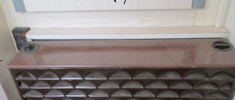

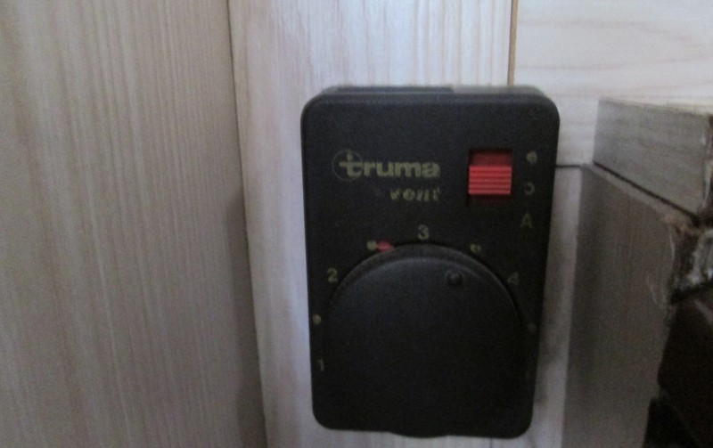

     Meillä on kuvan ( 2 kuvaa) mukainen Truma lämmitin. Kyseessä on Fiat Ducato 2.5 td vm.1991
     Punaisen napin ollessa keskellä, ei tapahdu mitään.
     Mikä toiminto on yläasennossa?
     Mikä toiminto on napin ollessa asennossa A ?
     Kaikki vinkit / neuvot otetaan kiitollisina vastaan kuinka Trumaa tulee / voi käyttää
     oleskelumukavuuden saavuttamiseksi.
     Yst.terv: HarriOlavi

    Paras mukavuus tulee nappi A-asennossa, nupista saa säädettyä puhaltimen kierroksia tai paremminki peruskierroksia. Lämmittimen kierrettävä nuppi eli se oikeanpuoleinen ei ole puhaltimen nopeussäätö vaan lämppärin lämmönsäätö.  A-asennossa puhallin nostaa kierroksia ku lämpöä tarvii levittää enemmän. Sopivia säätöjä joutunee hiukka etsiskelemään.
    Puhaltimen säätimen toinen asento eli yläasento säätää suoraan kierroksia, ilman lämmönmukaista reagointia.
    Lämpän oikea nuppi pitää muuten sisällään muuten myös liekinvarmistimen, eli nuppi käyttöasentoon ja painallus pohjaan, samalla pietsosta napsutellen pitäis syttyä. Ku liekki syttyy, hetken päästä nupin voi päästää ylös.
    Jos käyttää pelkkää lämppää, se toimii suunnilleen pelkkänä säteilylämppärinä. Puhaltimella sit saa lämpöä levitettyä pitkin purkkia.
    Ilman lämppää puhaltimella saa sekoiteltua ilmoja.

    Puhallin muute siirtää mukavast ton säteilylämmön laajemmalle lämpimänä ilmana. Kannattaa lämmittää paikat jo valmiiksi, ja lähteä pikkuhiljaa hakemaan mukavia säätöjä pikkukorjauksilla. Meillä tais olla joskus vanhassa autossa sopiva lämmittimen lämpöasetus välikeleillä jossain 2 ja 3 välillä, puhaltimen asetusta en muista. Muutaman kerran voi yöllä olla tarpeen hienosäätää, jos hikoiluttaa tai kalisuttaa.
    Lämppärin termari oli muuten meillä heti naamapellin takana, keskellä aivan lattianrajassa. Kannattaa kattoa ettei oo siinä mitään mattoa tms tiukasti edessä, voi tietty kärytäki jos on turhan liki. Ja jos lämppä on ollu pitkään käyttämättä, se voi haiskahtaa ku kuumenee kunnolla. Etupelti pois, imurointi ja sit kerta kunnolla kuumaksi säätö täysillä ja kaikki luukut auki, niin käry loppuu.
