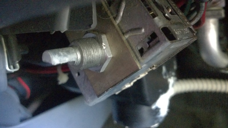

Mun fiat atrian hanskalokeron alla on kuvan mukainen säädin.kuvittelisin sen liittyvän ohjaamon ilmastointiin,mutta mikäköhän se oikeesti on ja mitä sillä säädetään?
Tosin on mulla ongelmia ilmastoinnin kanssa,tunnin kun on päällä kylmä loppuu,10min.pois päältä taas pelittää  voisiko tuosta olla tuohon ongelmaa?

Termostaatti
Vs: Mitä tällä säädetään?
« Vastaus #4 : 4.07.2015 kello on 15:02 »
Kovasti näyttää termostaatilta, juu. Mutta mitä siis
säädetään.... jonkin kohteen lämpötilaa silloin vähintään
tarkkaillaan vaikkei välttämättä säädettäisikään.
 Tuosta lähtenee ohut metalliputki (epätekniset ihmiset
kutsuu sitä kapillaariputkeksi) jonnekin. Jos näin on niin
seuraapa putkea niin löytänet mitattavan lämpötilan kohteen.
 Johtojakin tuosta varmaan lähtee, niitäkin seuraamalla
selvinnee lisää. Olkoon nyt puolivillinä veikkauksena että
ainakin yksi johto päätyisi ilmastoinnin kompressorin
magneettikytkimelle .
  Kerrohan lisää jahka jotain selviää.

    Tuolla termostaatilla säädetään höyrystinkennon lämpötilaa, siis kuinka kylmänä kenno on.
    Nyt sinulla on lukemani perusteella tilanne jossa ko. termostaatti on hieman liian "tiukalla"/kylmällä ja höyrystinkenno pääsee jäätymään, jolloin kylästöinti lakkaa toimimasta.
    Säädä termostaattia hieman auki/vastapäivään niin kenno ei pääse jäätymään, kokeile seuraavalla reissulla toimintaa ja jos vielä lakkaa toimimasta niin säädä lisää.

    Tulipas tässä mieleen, että se voisi olla höyrystimen jäätymissuoja. Jos se on se, niin liian kylmälle
    säädettynä voi höyrystin jäätyä ja jään kertyminen rikkoa höyrystimen  ::)

    Nuppi oli ääriasennossa, käänsin sen pienemmälle, mutta ei tarkene kokeilla toimisikos se nyt >:D. Toivotaan että nyt edes kerran vois kokeilla ilmastoinnin toimivuutta tänä kesänä.
