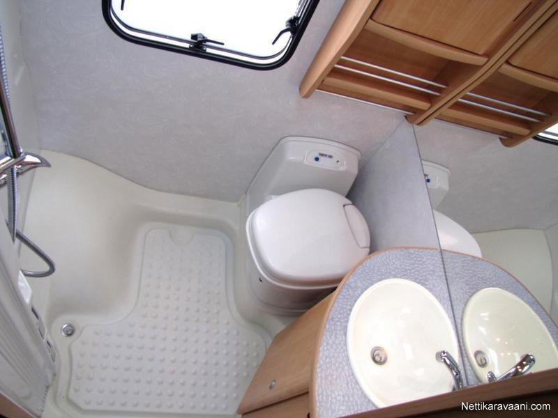

Vielä jäi mietityttämään, jos tuollaisessa perus retkuiluautossa käy vaikkapa päivittäin suihkussa, niin kestääkö rakenteet vaurioitta?
Silloin kun ostimme tuon hymerin, ja havaittiin myös tuo suihkunkäyttömahdol lisuus, niin ostin muistaaksen RK merkkistä valkoista saumamassaa tuubin ja saumasin sen vessan, ettei se huokaile sitä kosteutta ihan joka rakoon saati roiskevesiä. Yksi paikka oli siellä nurkassa mistä tuli letkut siihen suihkuhanaan, seinän reijät oli kokonaan tiivistämättä.Tämä paljastui kun hanassa ilmeni vika oston jälkeen ja vesi vuoti letkua pitkin dinetin jalkatilaan ja tytären sukat kastui. Korjasin tuolloin hanan ja letkut ja tiivistin reijät. Myöhemmin on jo hanakin sitten vaihdettu uuteen.
 Kun ollaan oltu reissussa sitten, niin meillä on ollut truma päällä lämmitysasennolla ja  ilmasuulake wc-suihkutilaan puhaltamaan.wc kattoluukku auki. Tämä on käytännössä havaittu hyväksi. Suihkutila on lämmin ja suihkun jälkeen tila kuivuu nopeasti. Meillä on käytössä myös Hymerin tilanjakaja. Eli kovamuovinen suihkuseinä.Seinä on helppo liipata suihkun jälkeen, joka myös nopeuttaa kuivumista. Mitään kosteusvaurioita ei ole näkynyt.

Elikä pitäisi olla täysin umpinainen tiivis koppi, jossa on ainoastaan tuuletusreikä katossa ja vaikka ovessa ritilällä suojattu ilmanottoaukko. Puhallin kuivaamassa tarvittaessa.
Se olisi vähän niin kuin noiden ruotsinlaivojen kylppärit. Kokonainen muovinen moduli.

Chaussonissa oli avara vessa ja mukava käydä suihkussa ja vessassakin.
Suihkun jälkeen kun jätti vähäksiaikaa lämmityksen puhaltamaan niin wc kuivui nopeasti ,kattoluukku raollaan .
Pitää vain huolen että vesi menee viemäriin helposti eikä jää lainehtimaan lattialle .

Noin yhteenvetona jotain tämmöistä...
WC ja suihku voivat olla samassa tilassa, jotta tilaa säästyy.
Huonetilan on syytä olla tiivis kokonaisuudessaan.
Läpiviennit syytä tiivistää hyvin ja tuuletus on oltava tehokas.
Suihkualtaan on oltava riittävän syvä ja hyvällä pohjaventtiilillä.
Kalusteiden materiaalista ei ole ollut puhetta, mutta niiden on syytä olla varmaan hyvin kosteutta kestävää. Liekö puujäljitteistä muovia, tai jotin MDF levyä. MDF ei kyllä mielestäni ole täysin kosteutta kestävää.

Erillinen suihkutila omalla suihkualtaalla wc:n yhteydessä 10cm korkealla reunalla erotettuna. Wc-puolella oma lattia-allas kaivoineen - ei kastu lattia suihkunkäytöllä kun verho välissä. Pyttyä ja lavuaaria voi käyttää suihkun ollessa käytössä - suihkuun mahtuu hyvin 2 aikuista "tuntumalla" 8)
Toivottavasti mistään autosta, paitsi ti-värkkääjien tekeleistä, et löydä mdf:ää ;) Asunnoissa ihan eriasia..
Se ei kuulu matkailuvehkeisiin, joissa yhtenä tärkeänä asiana on paino. Mdf: 600-800kg/m3 (12mm: ~8.4kg/m2) - eli about sama kuin lastulevyllä.
Kumpikaan ei sellaisenaan tarjoa vesitiiviyttä. Sisäpinta pitäiisi olla kiiltävää melamiinia/vinyyliä tiivistetyin saumoin.
Näissä suoraseinäisissä autoissa ei suihkutilojen seinä- tai kalustemateriaalit poikkea muista tiloista muuten kuin pintamateriaalin osalta. Kevyttä kennolevyä joutavat olemaan kun ei kantavuutta vaadita. Ohuimmissa levyissä käytetty jotainkevyttä ja  pehmeää (harva syistä, paksu viiluista) etelän lehtipuusta tehtyä vaneria..
Se ei kuulu matkailuvehkeisiin, joissa yhtenä tärkeänä asiana on paino. Mdf: 600-800kg/m3 - eli about sama kuin lastulevyllä.
Mitäs ainetta ne tiikin näköiset kalusteet WC/suihkutilassa sitten oikein ovat....?
Vs: WC:n ja suihkun käyttö
« Vastaus #43 : 29.06.2015 kello on 09:53 »
Filmiä eli kuvattu aitoa ja siirretty se kalvolle joka on liimattu sitten milloin millekkin alustalle
