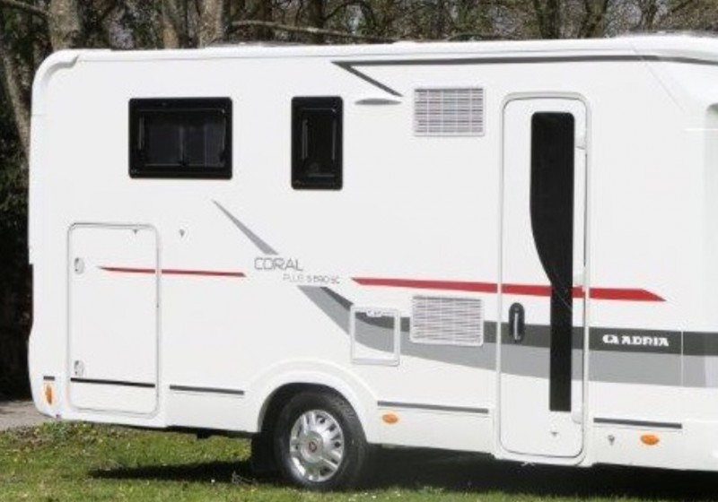

Onko normaalia, että sellaisia näkyy uudessa? Ne on muulloin ihan näkymättömissä, mutta kun aurinko paistaa tietystä suunnasta, niin näkyy sellaisia hiuksenhienoja naarmuja.
