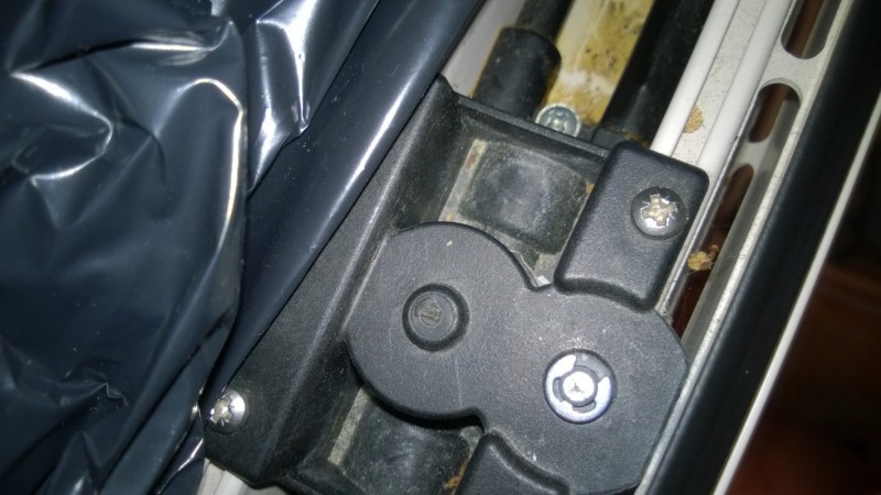

Sattui Juhannusviikolla että em. luukku sanoi sopimuksen irti ja veivi rupesi pyörimään tyhjää luukun jumittuessa puoliksi auki. Vaunu Hobby 400 vm.08, mutta ko. luukkua on varmasti monessa muussakin vaunussa/autossa.
Keltanokkana ensimmäinen ajatus oli että nyt tuli kallis vika... Luukkuhan maksaa 5-600e uutena + työt.
Google kertoi että mekanismi on vaihdettavissa, ja mikä parasta myös pelkästään "vaihdelaatikko" jos vaijerit ja nostimet ovat edelleen ehjät.
Hintaa laatikolle kertyy tilauspaikasta riippuen 50-200e  :o Joten kannattaa olla tarkkana mistä tilaa, Suomestakin saa tosi edullisesti.
Nyt luukku toimii kuin uutena, ja vaihto kesti 10-15min max.
Meinasin ensin ottaa asennuskuvia, mutta koska vaihdelaatikon mukana tulikin todella selkeät kuvalliset ohjeet en katsonut sitä tarpeelliseksi. (ohjeet myös netistä ladattavissa: http://www.leisureshopdirect.com/caravan/home/product_41699/gearbox_mechanism_for_remis_vario_1_rooflight.aspx )
Koko mekanismia ei siis tarvitse vaihtaa jos nostimet ja vaijerit eivät ole poikki.

Ei mene aivan sinun aiheeseesi mutta läheltä liippaa. Meiltä hajosi Remitop Vario I:stä veivi. Se siis katkesi tuosta ohuesta kohdasta mistä se on nivellettynä. Kun avasit tuon vaihdesysteemin, niin lähtikö ikkunan veivi irti tuon kuvassa näkyvän lukkoprikan irroittamalla?
Jollei, niin onko kellään ideaa miten irtoaa? Entä mistä saa edukkaasti, sujuvasti ja luotettavasti varaosan? Netti tai liikkeet Pirkanmaalla...
  • Viimeksi paikalla: 4.11.2026 kello on 17:50
Veivi on kiinni kattoluukun alaosassa, joten tuota lukkoprikkaa ja veivin akselia ei tarvitse irroittaa. Luukun alaosa lähtee ihan vetämällä ja veivi seuraa mukana. Katossa on sellaiset pallopäätapit ja luukun alaosassa niiden vastakappaleet. On aika tiukassa aluksi, jollain kapealla esineellä voi vähän yrittää kammeta alkuun.
Itse en veiviä joutunut irroittamaan, joten en tiedä miten se lähtee irti luukun alaosasta.
Kun alaosa oli asennusten ajan irti, luukkua pystyi veivaamaan ilmankin kun löysi vain sopivan työkalun (itsellä clasun ruuvinväännin sopi suoraan akseliin ja hetken aikaa oli sähkötoiminen luukku  ;))
Tällä ajoin takaa sitä, että jos saat veivin irti niin luukkua pystynee käyttämään veivin jättämästä aukosta sopivalla työkalulla kunnes saat uuden veivin...
Veiviä kannattaa kysellä esim. japetrading.fi josko olisi tulossa varastoon, sieltä tilasin vaihdelaatikot ja tuli parissa päivässä. Näyttäisivät pyytävän veivistä kohtuulliset 15€ (Saksassa n.12€, Googleen hakusanaksi "remitop vario I kurbel")
