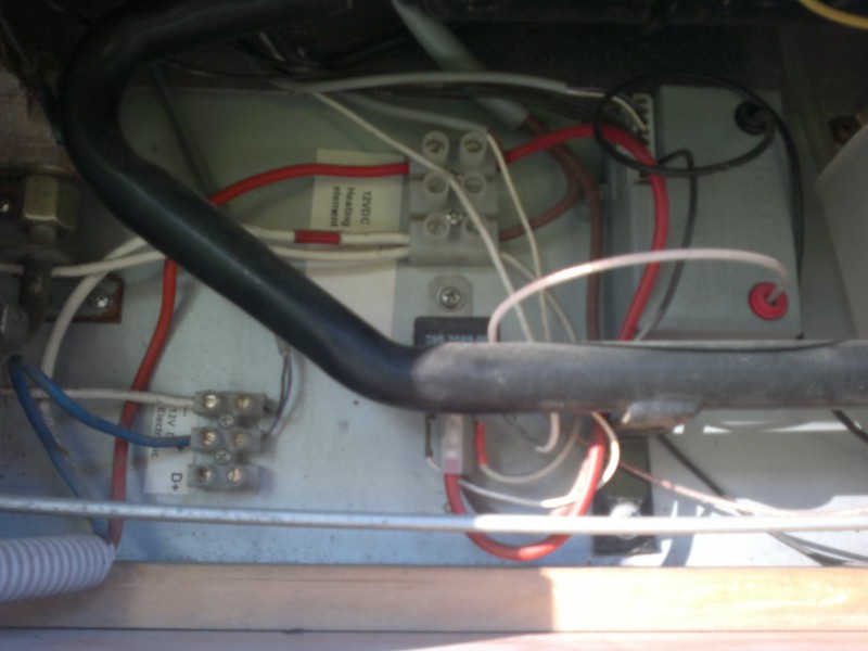

Pari kysymystä, nyt kun tuulettimen asennus jääkaapin taakse käsillä. (Vaimo sanoi, että pitää kysyä viisaammilta, ennen kuin tekee mitään (väärin)).
Voiko tuulettimen laittaa suurinpiirtein kuvassa näkyvään kohtaan? Ja jos ei, miksi ei? Paikka on siis alimmaisen ritilän yläreunan päällä, ja tietysti niin, että imee alhaalta päin, eli tehostaa kiertoa, eli lämpimän ilman poistumista yläritilän kautta.
Toinen kysymys: Onko estettä ottaa virta toisessa kuvassa näkyvästä sokeripalasta (sin. ja valk. johto), johon tulee 12V jännite, kun päävirta vain on päällä. (Katkaisin tulee sisälle ja + johtoon sulake, mutta lähinnä mietin, että mikä tuon sokeripalan todellinen käyttötarkoitus on.

Mittaa tuleeko sinne sokeripalaan jännite ja milloin. Laita nappitermostaatti, ettei puhallin pyöri jatkuvasti. En osaa sanoa miten on sinulla jääkaapin tausta yhteydessä sisätioihin. Jos on, laita puhaltimet imemään (yläritilään).

Kuten sanoin, siihen tulee "aina" jännite, eli kunhan päävirtakytkin on päällä.
Termostaattia en viitsi laittaa, pienen kytkimen vain sisälle, jolloin saan sen kelien mukaan päälle/pois.

Kiitos linkeistä ja vinkeistä! Monenlaisia mielipiteitä tuntuu yksinkertaisesta asiasta olevan. Taidan asentaa sen suunnitelmani mukaan, kunhan koitan etsiä/tunnistaa sen kaasun palopesän, ettei tule liian liki sitä.
Taitaa tuossa ylemmässä kuvassa oleva kirkas putki olla kaasuputki - se päättyy polttimeen.
Polttimen yläpuolella palopesä ja sen päällä T-mallinen hormi.

« Vastaus #12 : 18.06.2015 kello on 14:29 »
Kuumaa ilmaa tosiaan pitäisi saada kaapin takaa pois. Tehokkaimmin se tapahtuu, jos puhallin/puhaltimet on siinä yläritilässä  JA  siihen jäähdytettävän putkiston kohdalle on laitettu pellinpala, joka estää ilman ohivirtauksen.

Kiitos Ossille vihjeestä! Näin sitä itsekin pähkäilin, mutta hyvä saada viisaamman varmistus. Se putki tosiaan päätyy lähinnä sen näköiseen paikkaan, että palopesäksi sitä arvelin, vaikkakin on aika hyvin pelleillä suojattu, toisin kuin joissakin kuvissa mitä palstalta löytyi. Mutta näin ollen tuo tuulettimen sijoitus ei tod. näk. sen toimintaa häirinne.
