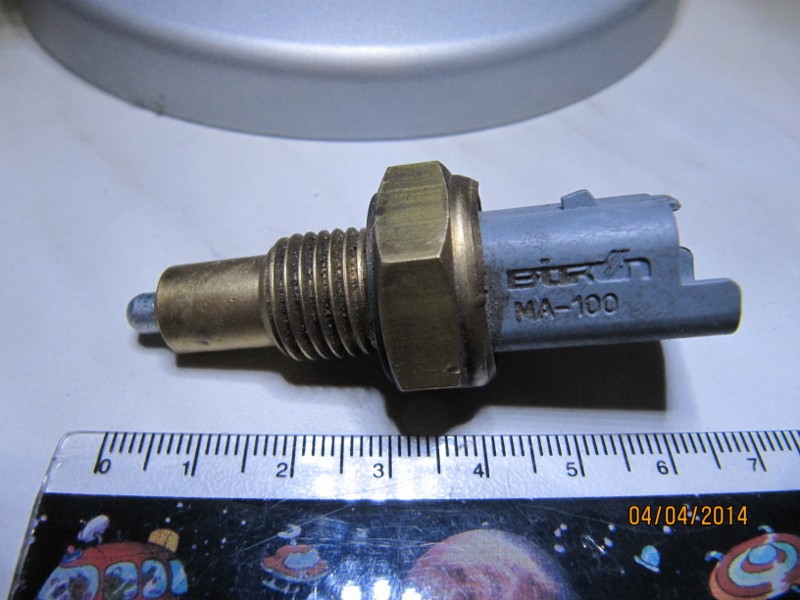

-04:sesta meni tuo kytkin rikki.
Kytkimen "liipasin tappi" oli kulunut ( tai se "lirputin" loodan sisältä ), tappi ei painunut tarpeeksi syvälle että olisi tehnyt kytkennän.
Toimi kyllä kun käsin painoi mutta kuka nyt on joka välissä vaihdeloodan sisällä painamassa tappiin ?
Irroita tuo kytkin ja kokeile käsin irtaallaan kytkeekö ?
Lisäys: Tuossa kuvatus vanahasta.
