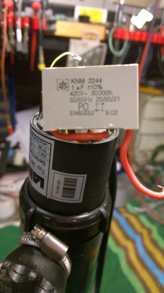

Nyt on uusi konkka pumpulla, tilasin tuolta uraltonesta 1uF/1000v. Tuo on melko reilun kokoinen, en ruvennut nyt tässä vaiheessa yrittämään tuota tuonne alkuperäiseen paikkaan. Konkka on tällä hetkellä jakorasiassa pumpun päällä. Täytyy katsoa jos raivaa tuolle tilaa alkuperäiselle paikalle tuossa myöhemmin. Pääasia on kuitenkin että pumppu toimii ja vaunussa on lämmin. Yllättävän nopeasti lämpiää kun vesi kiertää oikeasti.

Tuo pumppu on muuten todella hiljainen, kävi jo hetken mielessä että taitaa pumppu olla sökö. Tuo kuitenkin varmistui pitkällä ruuvimeisselillä jota käytin stetoskooppina, pumppu käy todella hiljaisella äänellä.

Ihan selkee konkka vika.

Laita tollainen konkka niin rupeaa toimimaan, siis konkkavialta vaikuttaa. ;)
