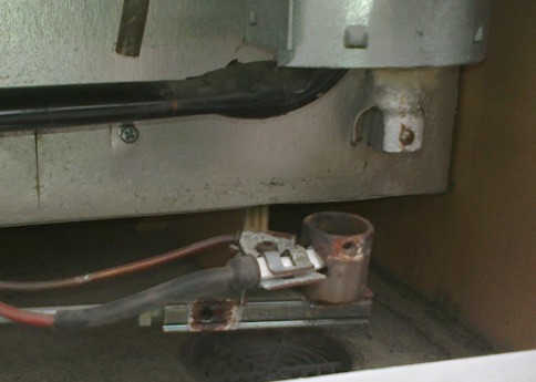

Hei.
Ja kiitokset kaikille nopeista ja asiallisista vastauksista.  Näillä pääsen kyllä asiassa eteenpäin kun tiedän mistä vian etsimisen aloitan.  Jääkaappi on kuvan mukainen Electrolux - vähän epätietoinen olen vielä siitä, miten pääsen käsiksi tuohon polttimeen, jossa vika mitä ilmeisimmin on.  Jostain pitäisi varmaan purkaa jotain...

Joissain vaunuissa polttimeen pääsee joten kuten käsiksi alaritilän irrotuksen jälkeen, mutta usein kaappi on irrotettava ennen toimenpiteitä.
Kaappi on usein kiinni ruuveilla ( voivat olla ulkopuolella peitenuppien alla )sivuseinistä. Lisäksi kaasuputki ja sähköliitännät pitää irrottaa. Ne on yleensä helpoimmin käsiksipäästävissä kevyesti nostamalla ( kiinnitykset ensin irti )  liettä/tiskipöytää.
Kuulostaa ensiksi työteliäältä, mutta mikäli perustyökalut pysyvät kädessä, irrotus sujuu vartissa. Muista suojata lattia ettei kaappi tee naarmuja.

Poltin on ulkopuolella olevan alemman ritilän takana, jos kulkimessa on kaksi ritilää päällekkäin. Ja sieltä myös puhdistus tehdään helposti.
Kaikissa minulla olleissa kulkineissa on ollut nuo kaksi ritilää. Kaikissa uudemmissa ei ole.
