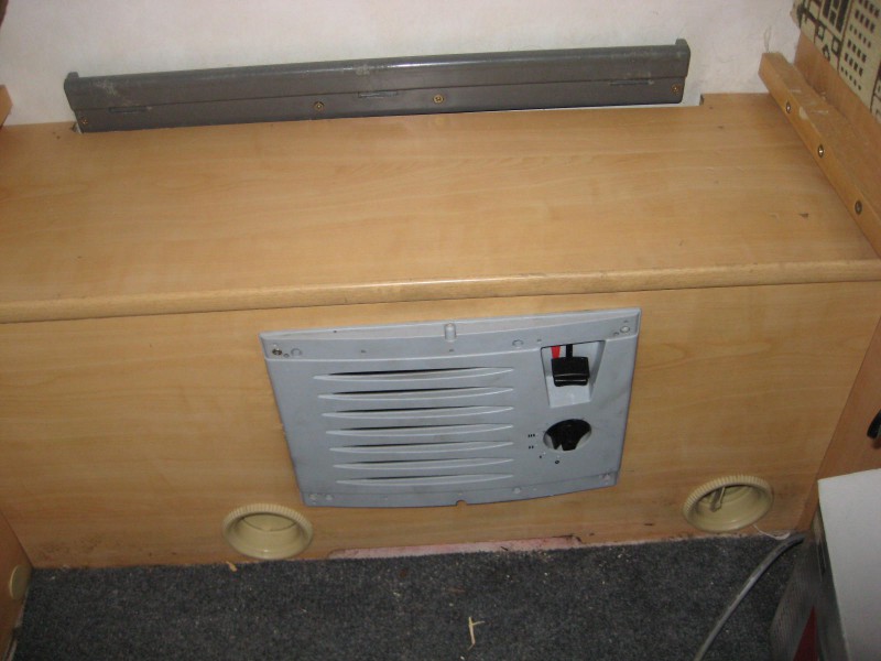

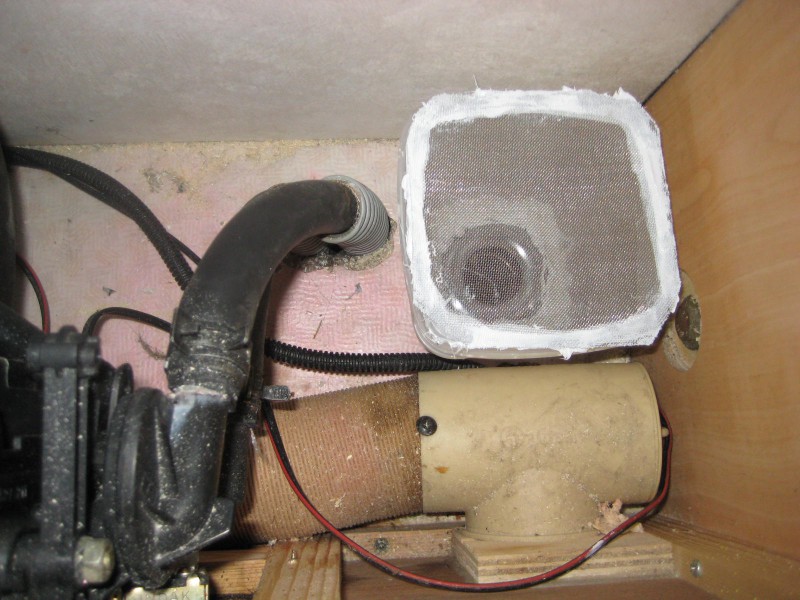

Itse muutama vuosi sitten laitoin lisätuuletusta auton alta. Koteloituun tilaan lisälämmittimen viereen pohjan läpi läpivienti ja reiän päälle pakasterasia josta pohja oli poistettu ja kannessa reunojen lisäksi hieno verkko. Tuo vieressä oleva lämmitin ottaa ilmansa tämän rakennelman vierestä ja noin se oli käytössä viime kesään asti.
Viime vuonna lisäsin kannen päälle sopivan kokoisen tietokonetuulettime n ja tein siihen hakkerilla toimivan portaattoman nopeudensäädön.
Tuon lokeron kannen pystyy pitämään hiukan raollaan ja auton alta saa varjoilmaa tarvittaessa. Eläimet ainakin on tuosta pitäneet ja helteellä viihtyvät pöydän alla
Tuo on helppo puhdistaa ja myös sulkea ilmanvaihto umpinaisella kannella ja mahdollisesti vielä täyttämällä purkki eristeellä.
Kuvissa prototyyppi ja kokeilu, mutta idea selvinnee.
