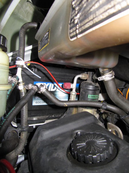

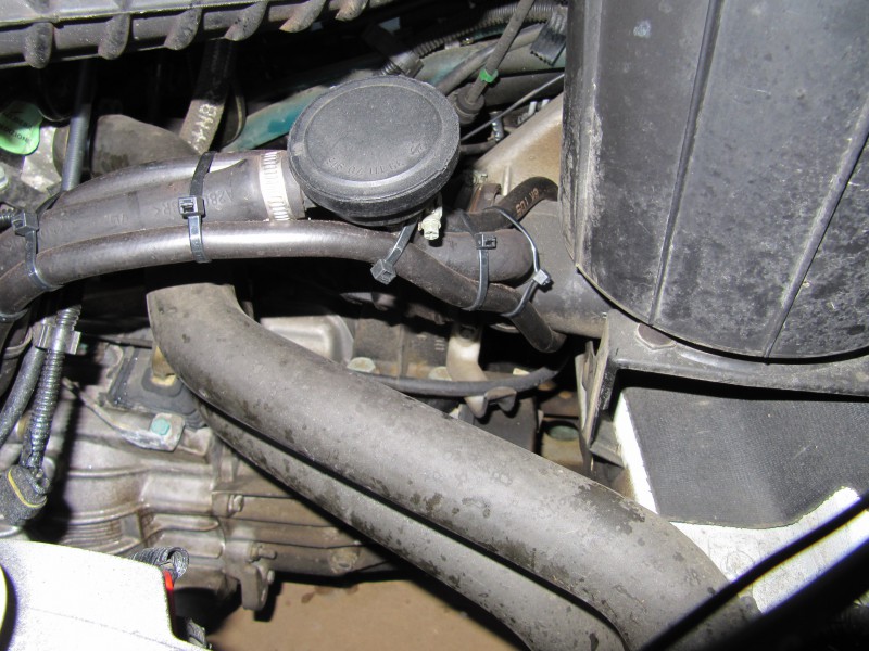

Täytyy katella tonne 2.3:sen konehuoneen puolelle onko sinne mahdollista jälkiasentaa samanmoista huohotinputken lämmitystä millaisen voi asentaa vm.1998 2.5 TDI moottoriin . . .
Pari kuvaa tuosta 2.5 TDI koneen huohottimenputken lämmityksestä ennen eristeitä.
Termostaatin kupeesta moottorin päältä lähtee putki jäähdyttimen täyttösäiliölle jossa normaalisti virtaa kuumaa liuosta täyttösäiliölle kokoajan moottorin käydessä.
Tuo putki on jatkettu kulmaliittimellä kiertämään lenkki huohotinputken vierustaa palaten sen jälkeen täyttöastialle.
Kun moottori käy toimii lämmitinkin, ei mitään "toimii, ei toimi" sähkövastuksia . . .
Ja jos ylläpito katsoo tämän jutun asiattomaksi kuvineen niin poistaa saa . . .
