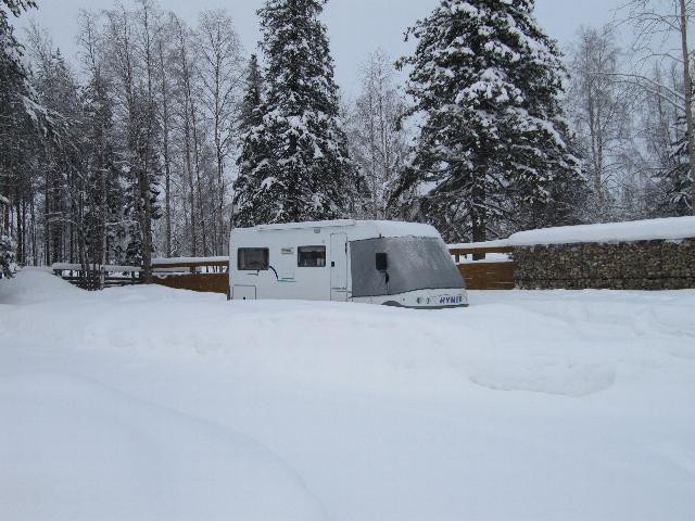

    Ruma mutta lämmin . . . 9mm solumuovi, kummallakin puolella kestopeite . . .   http://kauppa.savenmaa.fi/PublishedService?file=page&pageID=9&itemcode=kestopeite3x5
    • Viimeksi paikalla:12.02.2026 kello on 16:48
    • hymer starline 655 316 cdi A
    Vs: Integroidun auton lämpöeristys ja kuskin oven merkitys
    « Vastaus #25 : 20.01.2015 kello on 11:37 »
    Joo tuo kansi ovimonttuun taitaa olla paras ratkaisu . Veistelen sen finfoam levystä. Sitten ei olis muuta jäljellä kuin tuo ikkunapropleemi. Tuo kuvan peite onkin parempi kuin omassani sillä tuo peittää näköjään konepellin yläsauman ja estää veden menon sinne. Minulla kävi kerran niin että pakkasten välissä kävi suojan puolella ja vesi valui siihen konepellin yläsaumaan jäätymään  ja sitten olikin hiustenkuivaajalla sulatettava pitkään ennenkuin sai pellin auki.
