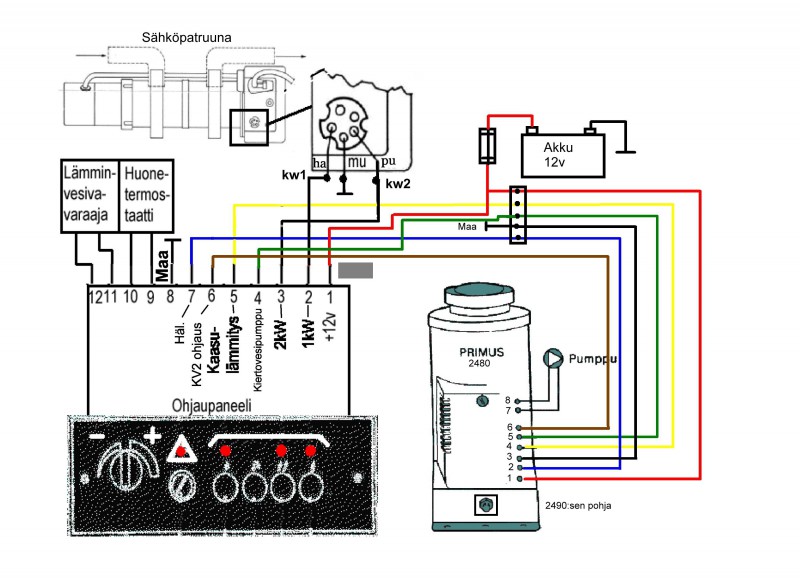

Auttaisiko tämä kuva,

Miten ja missä järjestyksessä toimii 2480 ohjauspaneelin lämmityskäskyt? olenko käsittänyt oikein että 1. Sähkö, 2. Kaasu ja osaako pannu päättää käyttääkö se sähköllä 1kW vain 2kW tehoa vai tyrkkääkö se aina kaikki tehot päälle kun sähköä käytetään.
Kun katsoo tuosta linkistä 2480 ohjauspaneelin kytkentää. Sähköllä on yksi vertailija, tehon valinta napeilla. Kaasulla on kaksi vertailijaa.
http://karavaanari.org/index.php/topic,54.msg304.html#msg304
Elikkä ei siis osaa säädellä sähkövastuksia keskenään?
Vs: Primus 2480 ohjaamaan Webastoa
« Vastaus #4 : 27.01.2015 kello on 14:04 »
Ei,  em. kuvassa on yksi vertailija, joka päättää onko sähkölämitys päällä/pois. Tämä ohjaa 1kW relettä, 2kW kytkin on sarjassa 1kW ohjauksen kanssa. Eli 2kw on päällä, kun sen kytkin on pohjassa ja 1kW on päällä.

No mitäs tapahtuu jos vaihdan keskenään ohjauspaneelilta sähkö 1kW ja KV1  sekä sähkö 2kW vaihdetaan KV2 kanssa. Onko silloin ensisijaisena kaasu, manuaalisesti joko KV1 päällä ja KV2 päällä, ja Webasto pöllyyttelee sitten täysiteholla tai puoliteholla noiden KV1 ja KV2 ohjaamina.
Mitä sanoo musta poksi tästä, älyääkö se että sitä vähän huijataan.
« Vastaus #6 : 27.01.2015 kello on 20:10 »
Jos vepasto tarvitsee puoli ja täysiteholla eri ohjaukset niin kyllähän toi käy. Kaasu vaan on kakkos/ kolmosteholla manuaalinen. Silloin kaasu on ensisijainen lämmitysmuoto ja vepasto tulee mukaan tarvittaessa eli jos kaasu ei riitä. Mielestäni ihan järkevä ajatus jos nyt oivalsin kaikki vaihtoehdot. Musta poksi tekee sitä mitä sen käsketään tekemään eli toimii aivan normaalisti. Poksille annetaan vaan 12 voltin ohjauksia.

Ja kun en ota noita patruunan johtoja pois niin saan kaasun ja sähkön päälle samasta napista, ja voin irrottaa sähkön pois patruunan kytkimestä.
Noin se toiminee, parin viikon päästä voisi perehtyä asennukseen.
