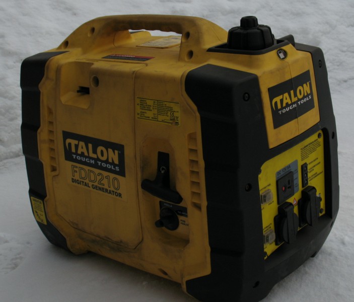

  Sain koekäyttöön tuollaisen Talon 1800 W. invertteri agren tyyppi FDD210. On edellisessä "kodissa " ollut kovin oikukas käyntinsä suhteen. Maksan josko toimii--ei tarvii palauttaa ellei toimi.
  Kun olen tätä palstaa lukenut, ajattelin olisko öljyn vähyyttä, kun otin mittatikun pois, tulva yllätti-- eli öljyä oli tuplasti. Laitoin uudet öljyt ylämerkkiin, kohokammiosta puhaltelin pölyt pois, tankki tyhjäksi, pienkonepensat tilalle. Sitten öljyä imukanavaan, ilman putsariin suihkaus pilottia, ekalla nykäsyllä käyntiin.Kerran kylmänä vaatinut kolme nykäsyä, yleensä toisella, lämpimänä ekalla.
   0-1700 W. kuormalla 235-223 V.-- 49.5 Hertsiä aika tasaseen.
  Sattuisko jonkulla olemaan käyttöohjetta ko. masiinaan, vai lukeeko siellä--viekää huoltoon ellei toimi, entä millaista öljyä noihin suositellaan?
  Tätä masiinaa lienee "teipattu" monenlaisilla teipeillä?
  ^Käy edelleenkin nöyrästi, oiskohan edellisellä olut huono pensa syynä oikutteluun, vaiko liika öljy?
Perussääntönä 4T pienbensiinimoottor eihin on mineraaliöljy, lämpimässä käytössä yksiaste SAE 30 mutta myös 10w-30 käy vilposemmillakin ilmoilla.
Tärkeää on vaihtaa öljyt vähintään kerran vuodessa tai 100-200h välein, riippuen olosuhteista.
En rupea tässä perustelemaan ylläolevaa, siitä seuraisi vain turha juupas-eipäs väittely. Käyttäkää mun puolesta synteettisiä jos luulette/tiedätte niitten olevan parempia pienkoneisiin.
   Kiitos, tuollaista vanhaa 10 W-30 oon muutaman kerran vaihtanu.Edellinen omistaja onkin seudun parhaita koneistajia,huonompia konemiehiä.
   Vien masiinan varastoon, toivoen ettei ikinä tarvita. Vaunun latauksessa ajattelin pää asiassa luottaa Opelin laturiin, ja C-tekkiin .
