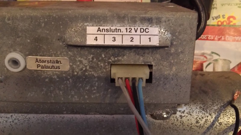

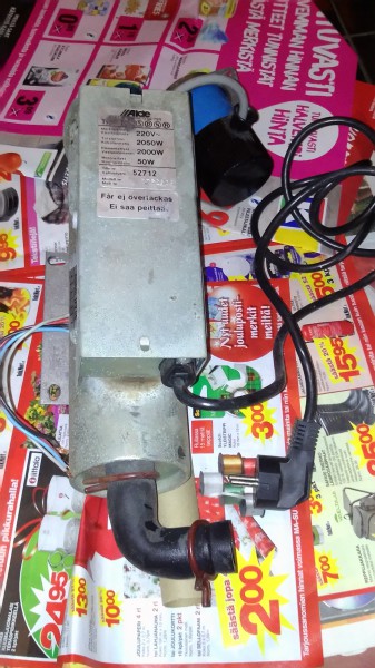

Vaunu on Kafi Future 580 -89, jossa 230V-kiertovesipumppu on sähköpatruunan yhteydessä (Alde).
Pumppu alkoi kesken käytön laukomaan sähkötolpan automaattisulaketta (mutta vaunun automaattisulake ei lauennut!). Eli joko KV-pumppu tai jompikumpi patruunan vastuksista oli oikosulussa, mikä oli pistotulpasta mittaamalla todennettavissa. Pumppu oli ennen oikosulkuun menemistään käynyt jo yli vuorokauden tauotta.
Purin kapineen. Painoin vahingossa tuota laitteen sivussa olevaa ”Palautus”-näppäintä ja kuinkas ollakaan, oikosulku katosi sillä!
Onko tietoa, mitä tuo ”Palautus” oikeasti tekee? Onko siitä pääteltävissä, mikä oikosulun aiheutti?

Vaunu on Kafi Future 580 -89, jossa 230V-pumppu on sähköpatruunan yhteydessä (Alde). Pumppu alkoi kesken käytön laukomaan sähkötolpan automaattisulaketta (mutta vaunun automaattisulake ei lauennut!). Eli joko KV-pumppu tai jompikumpi patruunan vastuksista oli oikosulussa, mikä oli pistotulpasta mittaamalla todennettavissa. Pumppu oli ennen oikosulkuun menemistään käynyt jo yli vuorokauden tauotta.

Oletko varma, että vika on kiertovesipumpussa? Toi nappi mitä painoit on ylikuumenemissuoja, joka kyllä viittaa kierto-ongelmaan, mutta kierto-ongelma voi olla vaikka ilmalukko. Oikosulun katoaminen tuntuu oudolta, ihankuin ylikuumenemissuojas sa olisi vika. :'( Linkkikirjastosta löytyy kytkentäkuvat. Thumb
  • Viimeksi paikalla:28.11.2021 kello on 01:15
No niinpä tietysti; siinähän lukee 110C päällä.
Niin minustakin. Joka tapauksessa oikosulku hävisi ilman mitään varsinaisia korjaustoimenpiteit ä. No, pistetään nippuun ja kokeillaan.
