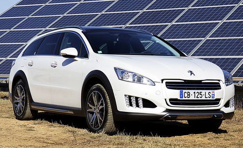

Eikös tätä samaa käytetä ihan etuvetoisissakin, mm. PSA:n Grip Control 8)
Mielestäni PSA:n mielenkiintoisin neliveto on Peugeot 508:sta jalostettu RXH-crossover.
Peugeotin 508-hybrideissä on sama tekniikka kuin 3008 Hybrid4:ssä. Etupyöriin vaikuttaa 163-hevosvoimainen dieselmoottori ja takapyöriin parhaimmillaan 37 hevosvoimaa tuottava sähkömoottori. Etupyörille saadaan 300Nm vääntö ja takapyöriin sähkömoottorilla vastaavasti 200Nm. Moottoreiden yhteinen max.vääntö on  450Nm.

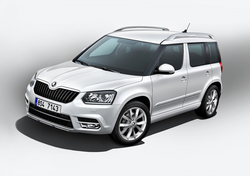

Minusta nuo muut pienet nelivedot ovat ihan munan näköisiä... :)
Täytyy auton ulkomuodossakin olla jotain muuta munaa. Tuo kiinalainen olisi mielenkiintoinen, mutta on niin mitäänsanomattoman itäauton näköinen.
Se on juurikin näin, ehkä tuo Yeti on vähän enemmän kahvipaketin näköinen  Thumb
Yeti olisi varmaan teknisesti hyvä. Ehkä hieman kallis.
Mutta se ulkonäkö on ihan Mummoankan auton näköinen... :)
